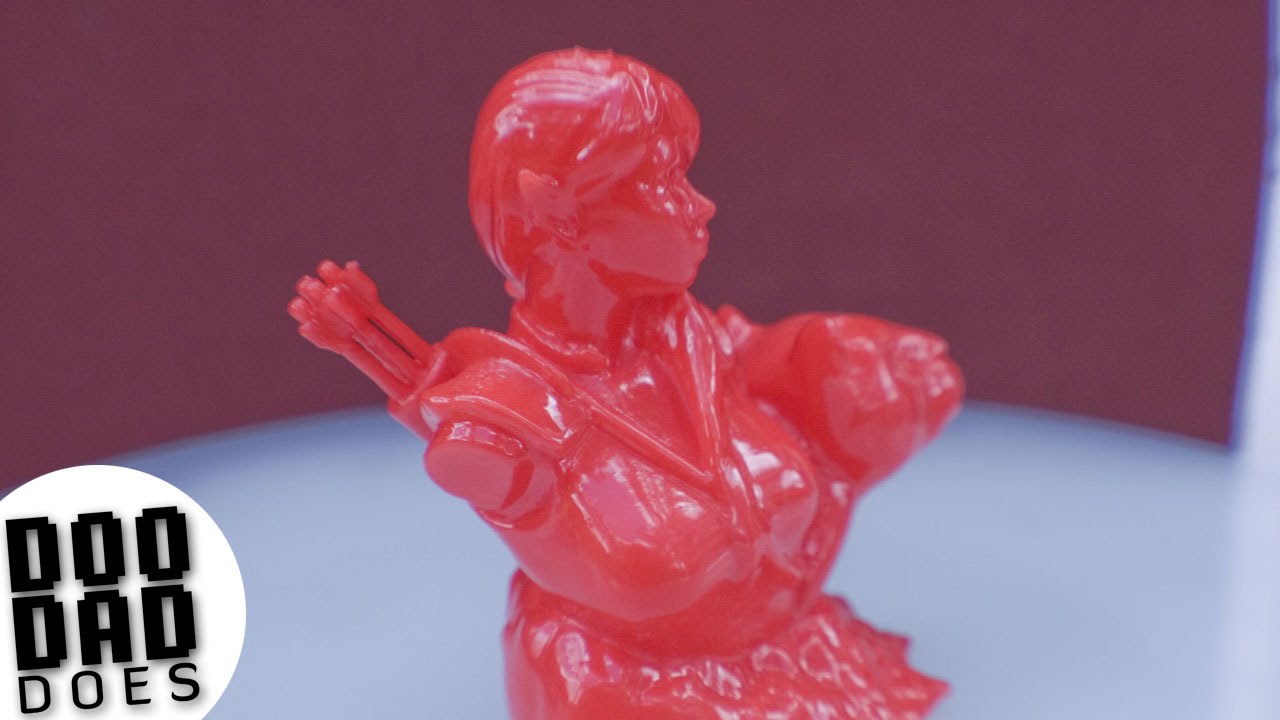

Von meinem HUB hab ich eben noch nen Tipp bekommen, der für mich zu spät kommt, den ich Euch aber nicht vorenthalten möchte...
ZITAT:
Ah sehr gut J
Vielen Dank für die Rückmeldung!Da war das Paket so schnell, dass ich gar nicht mehr geschafft hab zu schreiben, dass sich die Qualität der Teile durch ein Aceton Bad nochmal nachträglich etwas bessern lässt:
Inhalte von externen Seiten werden ohne Ihre Zustimmung nicht automatisch geladen und angezeigt.Durch die Aktivierung der externen Inhalte erklären Sie sich damit einverstanden, dass personenbezogene Daten an Drittplattformen übermittelt werden. Mehr Informationen dazu haben wir in unserer Datenschutzerklärung zur Verfügung gestellt.Aber freut mich, das alles passt J
