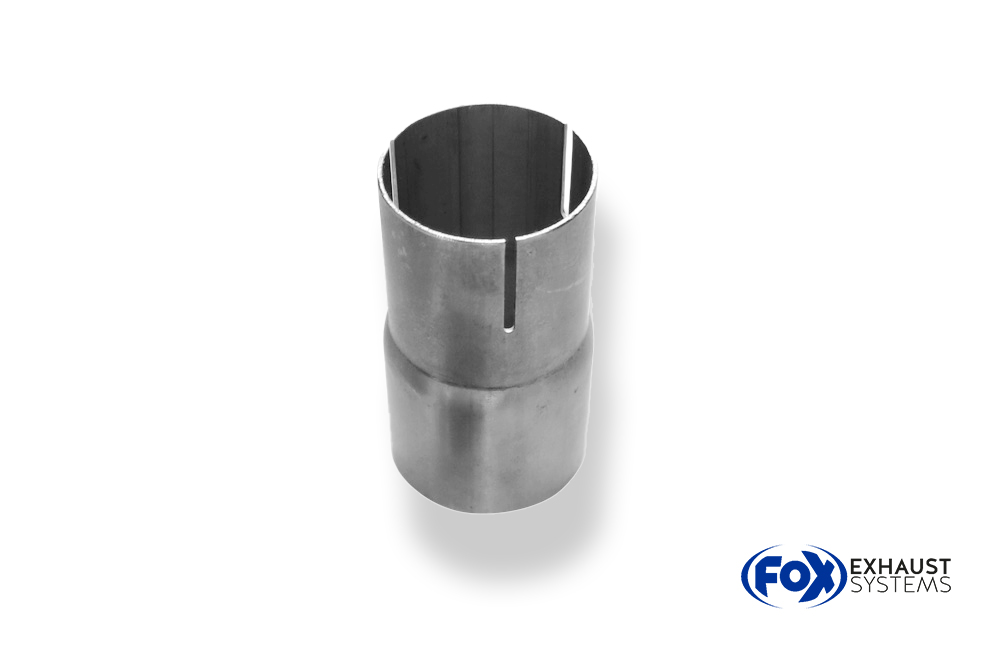

Ich habe 2x folgendes Teil bei Fox bestellt:
Diese hab ich dann in meine Endrohrblenden eingeklopft wo Sie fest sitzen.
Allerdings werde Nieten setzen um die beiden Teile fest zu sichern.
Tatsächlich war das Dröhnen behoben.
Ich gehe davon aus, dass entweder die länge der 45mm Rohre die aus dem Endropf kommen zu kurz ausgelegt ist, oder dass die Voluminösen Trapez-Endrohrblenden eine heftige Resonanz erzeugen die durch Verlängerung der Abgasabfuhr vermieden werden kann.
