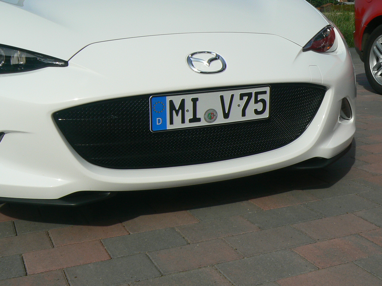

hab ein wenig mit Farbe rumgekaspert.
[Blockierte Grafik: http://www.militaerfotos.info/volki-upload/mx5/84.jpg]
[Blockierte Grafik: http://www.militaerfotos.info/volki-upload/mx5/85.jpg]
Weiß nich recht. Alles Mist. Werde jetzt balde die verchromten Embleme lacken in schwarz seidenmatt.

Auf meinem weißem Mixxer sind Chromembleme nun nicht gerade passend, mags eher schwarz. Also hab ich mir maln Kopp gemacht wie man machen könnte. Die Plastidip Geschichte ist schon ganz ok, ein richtiger Lack wäre mir lieber.
Auf Chrom lackieren ist nicht ganz einfach, es hält nicht sonderlich gut und selbst mit Anschleifen eher grenzwertig. Ich habe mir zum Testen erstmal die Logos neu beschafft und eine Dose Spezialgrundierung.
Dann hab ich die neuen Logos mal getestet ob es sich um echten Chrom oder um lackierten Chrom handelt. Die Logos sind leicht magnetisch, somit wohl echt galvanisch verchromt. Die Bestellnummern hier:
[Blockierte Grafik: http://www.militaerfotos.info/volki-upload/mx5/81.jpg]
Ich habe verschiedene verchromte Test-Teile auf Hochglanz poliert , nur entfettet und dann grundiert. Ergebnis war gut, die farblose Grundierung ließ sich nur mit Werkzeug wieder entfernen. Also hab ich die Embleme bis auf das Skyaktiv Schild grundiert. Die liegen schon bereit für einen mattschwarzen 2K-Lack.
