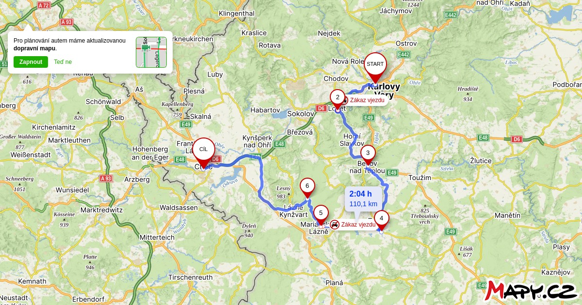

Hallo Andreas,
es gibt viele schöne Reiseziele in diesem Bäderdreieck - Karlovy Vary, Marianske Lazne, Frantiskovy Lazne. Ich würde dir die Altstadt Loket mit der Burg empfehlen, weiter Schloss Becov nad Teplou. Die Strecke entlang des Flusses Tepla ist kurvenreich, Strassenbelag leider unterschiedlicher Qualität. Weiter Kloster der Prämonstraten Tepla und danach Marienbad.https://www.hradloket.cz/#utm_…campaign=firmy.cz-1346601
https://www.zamek-becov.cz/cs#…ampaign=firmy.cz-12846717
http://www.klastertepla.cz/Für Naturfreunde ist sehenswert der Slavkovsky Les. Etwas versteckt ist der Waldschloss Kladska.
https://kladska.com/
Und Erzgebirge - bei schönem Wetter schöne Aussicht aus dem Berg Klinovec.
http://www.bozidar.cz/cs/zajim…e/rozhledna-klinovec.html
Trasa: Karlovy Vary, Česko ⇒ Cheb, Česko • Mapy.czPlánování trasy od Mapy.cz umí naplánovat cestu autem, autobusem, vlakem, MHD, na kole i pěšky. Vyzkoušejte náš plánovač tras.mapy.czVielleicht helfen dir diese Tipps.
Schöne Grüße aus CZ
Jiri -
