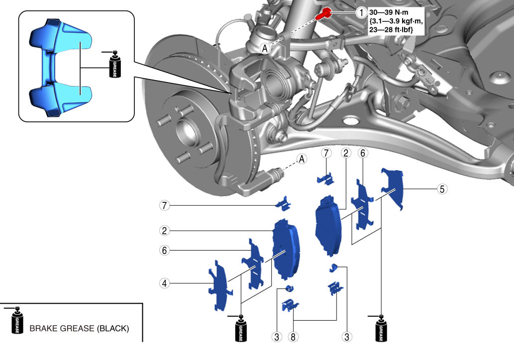

Fährt jemand Zimmermann Bremsbelege auf der Vorderachse?
  • Hallo zusammen,
    Fährt jemand bzw. hat sie auch montiert?
    Es liegen 2 Bleche pro Bremsbacke (ein Blech mit Folie schwarz/weiß und in Weiß-Blech) und eine Klammer für eine Bremsbacke.
    Keine Ahnung wie die Montiert bzw. wo die Klammer hin soll und ob die Folien drauf bleiben sollen?
    Ich stelle gleich mal ein Bild ein. ;(

  • Die Folien Platten auf die Trägerplatte und dann die Silbernen darüber, die großen langen zur Zange außen und die anderen zum Kolben
    Danke! Bleiben alle Folien drauf?

  • Weisse und Schwarze Folie abziehen? Die Klammer müssen in welche Laufrichtung?

  • Schwarze Folie bleibt dran

  • So ist ok, die Akustische Verschleißanzeige muss oben sein, das sind die kleinen Klammern.
    Wo oben, also nicht am Brembackenhalter?

  • Waren bei deinen Originalbelägen keine Verschleißwarner dabei? Bei mir war pro Rad einer; dieser war immer auf dem inneren Belag und dort unten.
