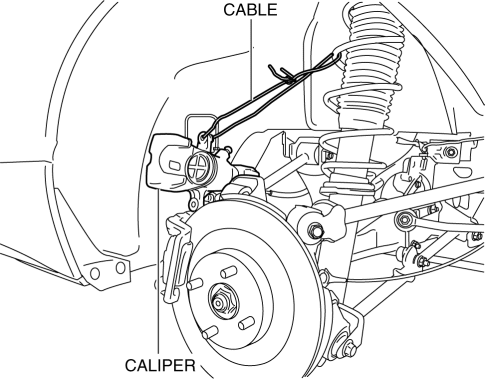

  • Der Kolben muss im Uhrzeigersinn zurückgedreht werden (aufgrund der Handbremsmimik). Geht auch mit dem Schaft eines Schraubendrehers.
    Siehe hier:
    DISC PAD (REAR) REPLACEMENT | 2016 ND Shop Manual
    < Previous Next > 1. Remove the caliper and hang it in a place out of the way using a cable. (See Back to Top © 2014 Mazda North American Operations, U.S.A.
