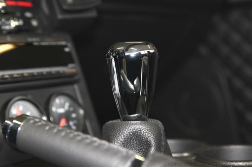

M10x1,25 für alle MX-5. -
MX-5 Schaltknauf Chrom I.L.MotorsportDieser verchromte Schaltknauf wird einfach gegen den vorhandenen Knauf ausgetauscht. Das Gewinde entspricht dem Seriengewinde M10x1,25. Material: Aluminium…ilmotorsport.de
Alle Schaltknäufe sind passend für NA/NB/NC/ND
Seriengewinde M10x1,25 ( siehe Text Kurzbeschreibung).
Nicht M12.M10x1,25 für alle MX-5.
Das ist mir schon klar. Allerdings muss der Adapter ja in das Gewinde vom Schaltknauf passen. Deshalb muss der Adapter ein Innengewinde M10 für die Schaltstange und als Außengewinde für den Schaltknauf M12 haben.
