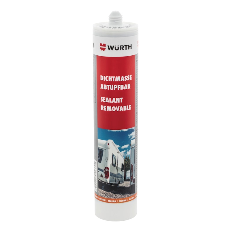

Ich hab diese nicht-trocknende Dichtmasse von Würth warm geknetet, zu längeren Stäben gerollt und von aussen um die Kante der Filtergehäuse aufgedrückt, denn das Wasser folgte der inneren Oberseite des Deckels und gelang so durch die Schwamm-dichtung ins Auto. Diese Notlösung ist jetzt zwei Jahre her und ich hatte seitdem keine Probleme. Hab erst kürzlich die Schwämme wieder saubergemacht nach fast zwei Jahren und neue Dichtungsmasse aufgetragen.
Natürlich ist es etwas umständlicher als es sein müsste, aber da ich in einer Gegend wohne wo es konstant regnet musste ich das irgendwie lösen. Wie gesagt.. das hier funktioniert einwandfrei.
