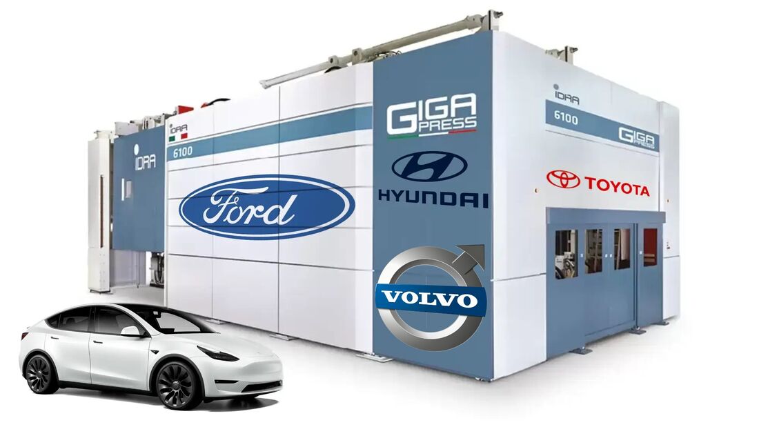

    Wenn der Hersteller Gigacasting einsetzt, wie z.B. Tesla, Volvo, Toyota ist wohl auch dabei ...
    Gigacasting und Gigapress: Auch Volvo kopiert Tesla-Trend zum Wegwerfauto
    Das Aluminium-Druckgussverfahren, das riesige Autoteile an einem Stück herstellen kann, kennen wir von Tesla – mit all seinen Nachteilen für Autobesitzer.…
    www.auto-motor-und-sport.de
    ... dann hat man eben ein Wegwerfauto.
