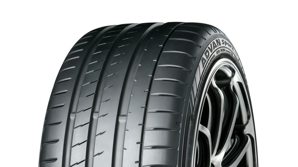

  • Hallo zusammen, ich hatte im August nach neuen Reifen im Format 195 gesucht und dazu auch mit Yokohama telefoniert. Dort sagte man mir, dass der V107 nicht mehr in diesem Jahr nach Deutschland käme und auch schlecht lieferbar wäre. Auch gäbe es in der Ausführung keinen Unterschied zwischen den Reifen (auf den V105 bezogen), auch wenn es eine Fahrzeugherstellerskennzeichnung gäbe. So habe ich es zumindest verstanden.
    Ich fahre jetzt den Turanza 6 wegen der besseren Nasshaftung, was mir am wichtigsten war und hatte bei 2000km im September in den Alpen kein Gefühl, dass ich den Reifen mit meinem Fahrkönnen und Fahrweise an seine Grenzen bringen könnte.
    Zumindest ist die Konstruktion auch neue als beim V105 gewesen.
    Wie das im direkten Vergleich aussehen würde und wie viel besser dann der V107 wäre, keine Ahnung. Meiner ist aus 2017, hatte keine 13Tkm und somit mussten neue Reifen drauf, weil schon Risse zwischen den Profilblöcken erkennbar waren.
    Ich bin mit meiner Wahl zufrieden, vollkommen ausreichend für mich.
