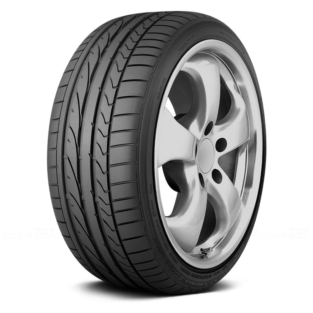

    Bridgestone RE002

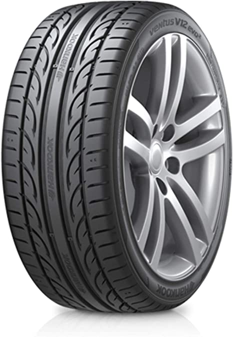

  • Moin,
    bei mir werden es wohl definitiv wieder diese werden allerdings in 215/45 R17 auf die originalen Sportline-Felgen!
    Hankook EVO S1
    War beim NC sehr zufrieden mit dem Preis-/Leistungsverhältnis :thumbup:
    Allerdings kann ich die Dunlop Sportmaxx ebenfalls empfehlen, hatte vorher zwei Sätze in 215/40 R17 auf meinem NC ;)

    Diese Reifen gibts auch in der gewünschten Größe ;)
    HANKOOK K120 VENTUS V12EVO2 HANKOOK K120 205/45ZR16 87 W XL günstig kaufen | reifen-vor-ort.de
    https://www.reifen-vor-ort.de/sommerreifen/hankook-k107+ventus+s1+evo-2054516-43343

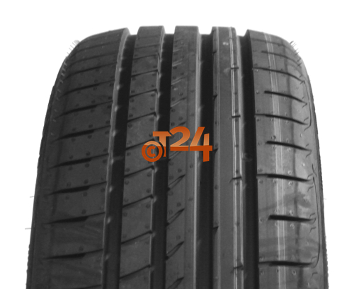

    GOODYEAR | EAGLE F1 ASYMMETRIC 2
    Modell: GOODYEAR F1-AS2 205/45 R16 83 Y - D, B, B, 71dB | Größe: F1-AS2 205/45 R16 83 Y | Lastindex: 83 | Geschwindigkeitsindex: Y | Energieeffizienz: D |…
    https://www.reifen-vor-ort.de/sommerreifen/bridgestone-potenza+re002+adrenalin-2054516-417366
