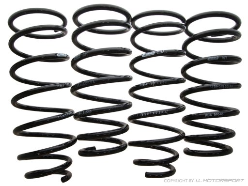

    MX-5 Eibach Pro Kit Tieferlegungsfedern ND
    Eibach Tieferlegungsfedern. Kunststoffbeschichtung schwarz. Tieferlegung ca. 25-30 mm. Auch für Fahrzeuge mit der Ausstattungslinie Sports-Line, mit ab Werk…

  • Frage in die Runde... wenn man die IL Sport Spurverbreiterung VA +30, HA +40 drauf hat, kann man dann ohne Probleme den Tieferlegungssatz von Mazda http://www.mazda.de/service-zu…r-tieferlegung/410077780/ montieren lassen. Serienbreifung ist auf dem Fahrzeug drauf... danke für eine Info :)
    Ja, ist richtig und passt.
    Habe 40/50mm plus Mazda /Eibach Tierferlegung mit Serienrädern drauf.
  • Laut IL soll das wohl kein Problem sein (mit deren Federn), es muss dann nur wieder vom TÜV abgenommen werden meinte der Kollege von IL X/
    http://www.ilmotorsport.de/sho…9f8e8a0dbb36ea5a89586aff3
    Ist auch mein Stand. Distanzscheiben kann zwar Dekra/Küs oder wie immer sie heißen eintragen, die Mazda/Eibach Federn haben eine ABE, allerdings ist beides in Kombination in Westdeutschland nur vom TÜV bzw. in den neuen Bundesländern vom TÜV abnehmbar.
