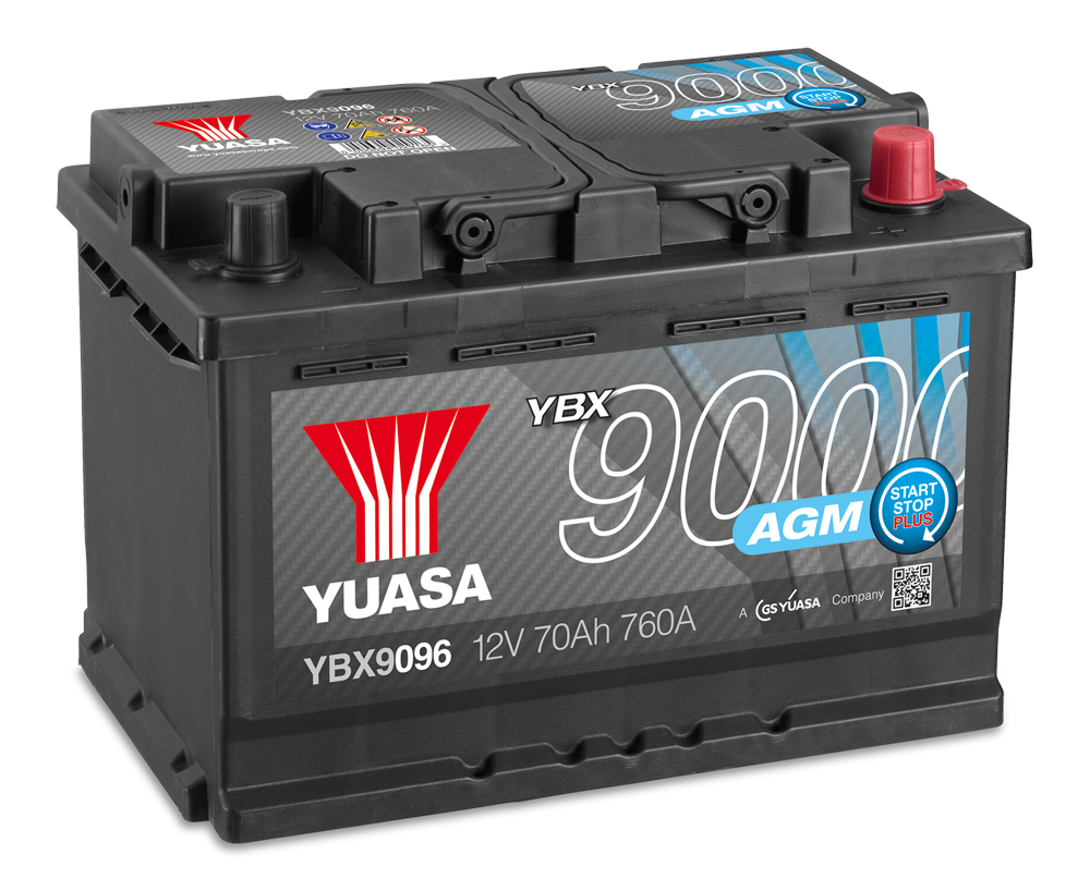

  • Schaut mal hier , lt. dem soll die EFB unterrangig zur AGM sein (also schlechter, oder???)
    Demzufolge kann doch die EFB durch eine AGM ersetzt werden!???
    AGM- & EFB-Autobatterien genau erklärt
    Yuasas weltweit führende Technologie für Motorrad- und Industrie-AGM (absorbent glass mat) kommt jetzt auch auf den Automobilmarkt...
    www.yuasa.de

  • Ich habe doch eben geschrieben, dass das keinen Nutzen hat. Es stimmt schon, dass AGM-Batterien nochmal Zyklenfester sind. Aber die Batterie geht eher kaputt als eine Normale, wenn du die verbaust.
    AGM-Batterien sind Eigensicher, Zyklenfester und reagieren sehr empfindlich auf Wärme.
    Solche Batterien kommen zum Einsatz bei Fahrzeugen mit enorm viel Ausstattung mit höheren Ruheströmen und werden i.d.R im Innenraum (Unterm Fahrersitz, Kofferraum) verbaut.
    Der Mehrpreis macht sich bei dir dann bemerkbar, wenn selbst nach regelmäßigem Fahren die Batterie übern Jordan geht.
