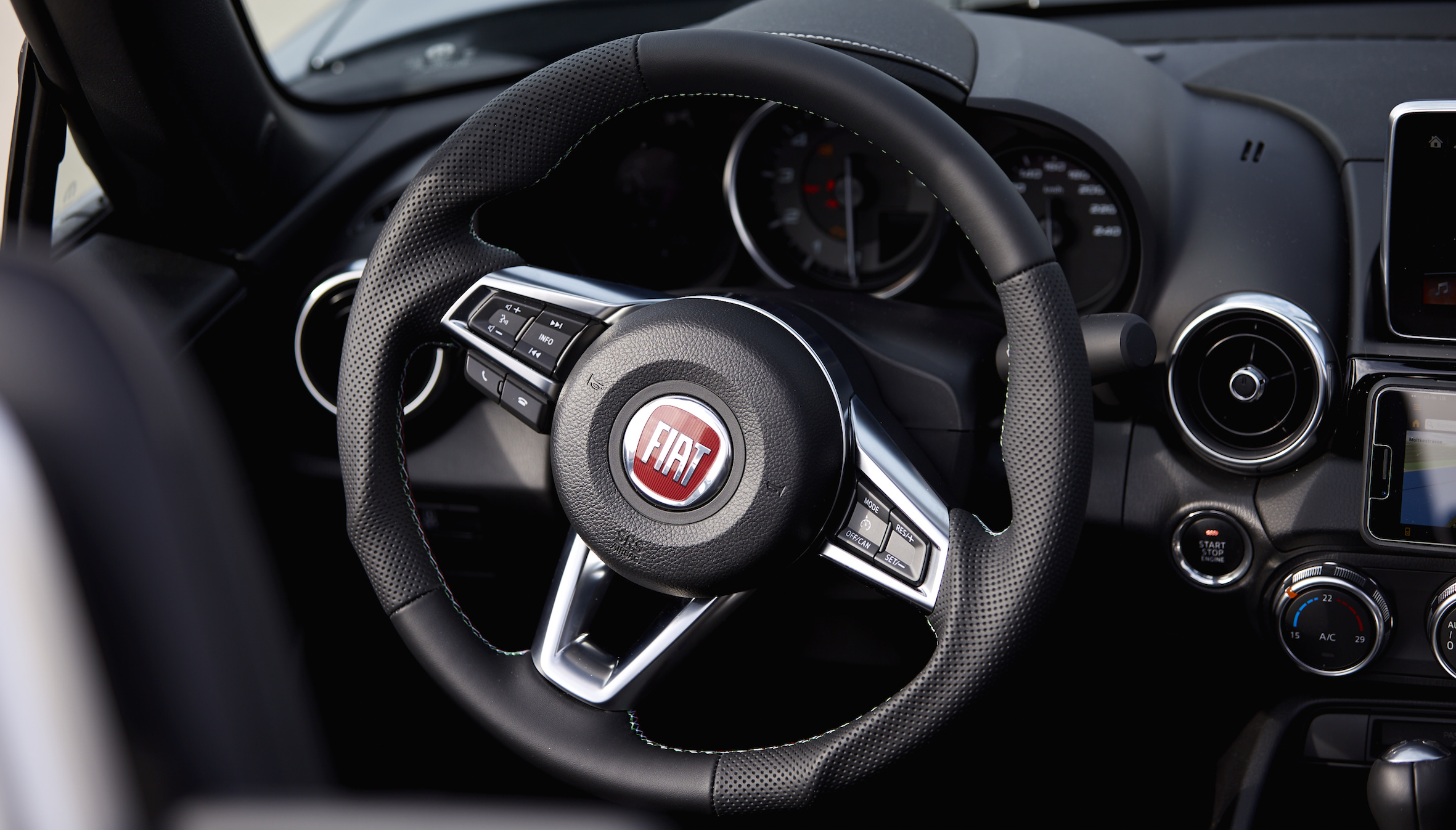

Lenkrad Mazda FIAT - wer weiß Bescheid ??
@hunterde der Unterschied bei den Lenkern liegt in dem winzingen Unterschied bei der Befestigung der silbernen mittleren Lenkradspange.
Wenn du ein Mazda Lenkrad in den Fiat einbaust, kannst du die fiat spange problemlos verwenden. Die Befestigung geht (so grade)Wenn du ein Fiat Lenkrad in einen Mazda einbaust, mußt du unterhalb der vorhandenen unteren Löcher zwei neue löcher bohren um die Fiat spange zu verwenden.
Ist das soweit verständlich?? Man muß nicht die Fremdspange akzeptieren...Gruß

So in etwa hatte ich das auch schon so aus den bisherigen Beitragen und dem Querverweis zum Fiat-Forum entnehmen können. Da ich aber bis auf den Airbag ein kpl. Fiat Abarth Lenkrad aus Italien bekommen konnte, habe ich mir die Mühe erst gar nicht gemacht. In der Optik unterscheiden sich die Spangen bis auf den Schriftzug "SRS Airbag" im unteren Bereich (Mazda ja / Fiat nein) ja nicht.
