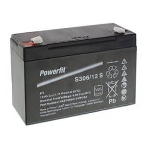

  • Die Frage kommt immer mal wieder auf - ist die im ND verbaute Batterie wartungsfrei oder nicht?
    Bisher habe ich dazu unterschiedliche Informationen erhalten, kann aber fast nicht glauben, dass es eine nicht-wartungsfreie Batterie ist.
    Oder wurden ggfs. unterschiedliche verbaut?
    Meine sieht so aus:
    Könnt Ihr mir eine definitive Antwort geben?

    kenn das nur so, da wir Stopfen haben um Batteriewasser aufzufüllen, gehe ich von einer nicht wartungsfreien Batterie aus.
    Siehe auch: Bedienungsanleitung Seite 6/34

  • Die Stopfen sind kein hinreichendes Indiz, da diese bei einigen Herstellern für die Erstbefüllung verwendet werden.
    Was steht auf der Batterie, was steht in der BDA?
    Mein japanisch reicht nicht aus um die Beschriftung zu übersetzen ;)
    BDA: Seite 6/34: Kontrollieren Sie den Säurestand mindestens einmal pro Woche. Entfernen Sie bei niedrigem Stand die Kappen und füllen Sie destilliertes Wasser ein, so dass sich der Säurestand zwischen den beiden Markierungen befindet.

  • Ich gehe von einer wartungsfreien Batterie aus. Bei den andere konnte man die Stopfen mit der Hand öffnen. Die hier sind bündig mit der Oberfläche verschraubt. Im Übrigen lang es wenn sie bei der jährlichen Wartung mit überprüft wird. Habe ich auch so am NC gehandhabt. Keinerlei Probleme.
