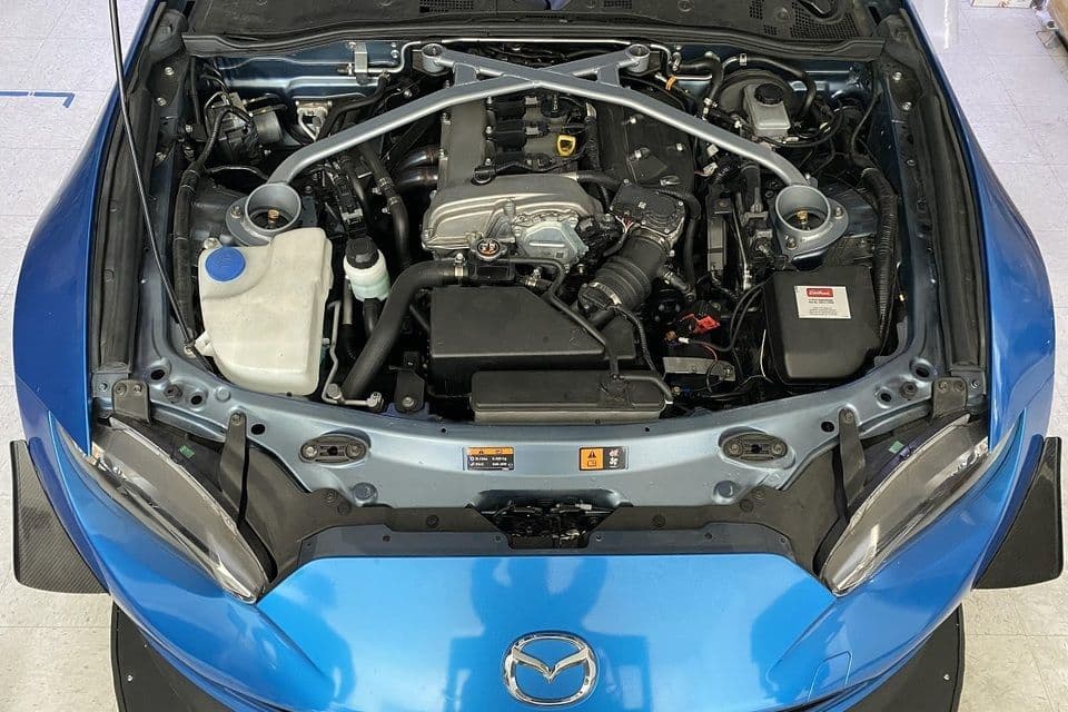

  • Moin moin,
    habt ihr irgendwo in Deutschland schon Domstreben zum Bestellen gefunden ?
    Ich bin bisher nur im Ausland fündig geworden, was aber angesichts der Paketgröße und auch der Preise (=>Einfuhrzoll) irgendwie uncool ist.
    LG
  • Stimmt hast Recht aber der Preis ist jenseits von gut und böse.
    Ist ja doch ein recht einfaches Modell von Mazdaspeed...
    Gibt auch welche, die nicht nur zur Spritzwand hin gehen sondern zusätzlich noch einmal gerade über den Motor drüber.
    Sowas hätte ich gern, wenn ich schon mit den Spielchen anfange ^^

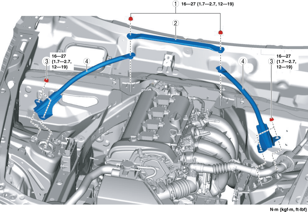

  • So, muss jetzt hier noch mal "ansetzen", da ich nicht extra ´n Thread aufmachen wollte...
    Falls ein Admin das für erforderlich hält, kann er das später ggf. machen...
    Bei unserem Mixxer, der kurz vor Antwerpen ist, fehlen ja leider die Bilstein´s und die Domstrebe...
    Ich werde beides durch den freundlichen einbauen lassen, bevor ich ihn übernehme...
    Soll alles zusammen - nach der Taxidriver´schen Lehre vermessen und mit Werten von ihm eingestellt werden :thumbup:
    Die Bilstein´s sind aus dem Forum und die Domstrebe wird die "stinknormale" OEM-Strebe, da ich nicht bereit war,
    37,- für den "Grundhalter" bei IL-Motorsport z.B. und noch mal schlappe 200,- für die Strebe selbst auszugeben.
    Also bin ich zum freundlichen und habe mir mal die Teile raussuchen lassen, die benötigt werden...
    Die Preise sind nicht wirklich schlimm.. Und ich habe mich entschlossen, das direkt machen zu lassen, da mein
    freundlicher lediglich 20,- für den Einbau ansetzt (kommt mir da entgegen) die veranschlagte Zeit aus dem Mazda-System
    ist handschriftlich vom Meister aufgeschrieben...
    Es fehlen sicherlich noch Kleinteile (Mutter und Co.) die haben die bei der Kalkulation nicht berücksichtigt...
    Kann aber auch nicht die Welt sein...
    Jedenfalls zahle ich für die DS inkl. Einbau 140,-
    *da habe ich nicht lange überlegt und den Deal per Handschlag besiegelt*
    Hier die Übersicht:
    Ich könnte mir vorstellen, das kommt für den einen oder anderen auch noch in Frage...
    Und möchte die Teilenummern haben... s.o.
    Die handschriftliche Teilenummer ist die von dem Teil bei Il-Motorsport - also dem Grundhalter
    Ich freu mich jedenfalls, so habe ich doch´n "richtigen" Sportline zusammen bekommen...
    Müsst aber genauso bei jedem anderen ND möglich sein, da die DS ja nicht eingetragen werden muss ;)
    Blue Sky :thumbup:
    Einmal editiert, zuletzt von Trimmi ()

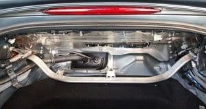

  • Super informativ !!
    hat vielleicht jemand ein Foto der Anordnung der Streben? Müßte ja normal auch in Heimarbeit mal nachzurüsten sein. Wobei der Einbau ja günstich ist.
    Bei meinem vorherigen Z3 hat die Domstrebe vorn das ohnehin gute M-Fahrwerk auch fürs Cruisen nochmal verbessert. Das Auto fühlte sich "stabiler" an.
    So denn :rolleyes:
  • Kann nur, mangels Mixxer, damit dienen:
    Blue Sky :thumbup:

  • hat vielleicht jemand ein Foto der Anordnung der Streben?
    Na komm Volker, weil Wochenende ist. :D
    Bilder sind zwar - wie bei @Trimmi auch - nicht von meinem Eigenen, dafür jedoch von meinem allerersten Kontakt mit ´nem MX-5 ever. :rolleyes:
    Das war am 03.09.2015 mit einem G131 SL.
