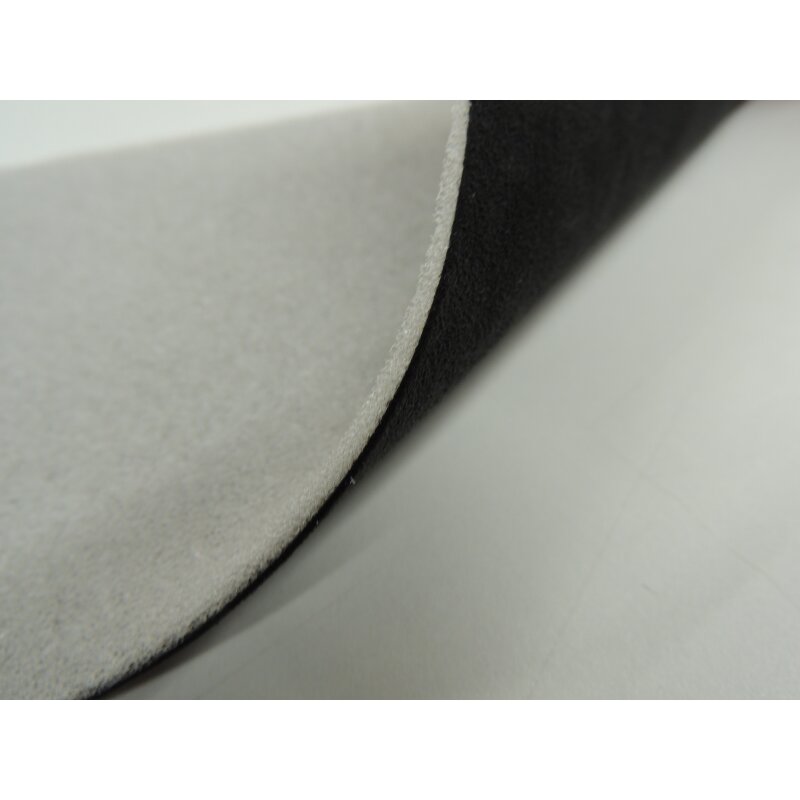

- Alcantara-Paket: Lenkrad, Sitzflächen, Türverkleidungen, Schalt- und Handbremssack
- Reduzierte/erleichterte Teppiche, Dämmung, Verkleidungen und Sitzkabelbäume
