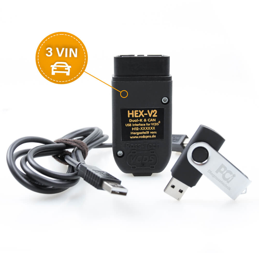

  • Ich habe die mitgelieferte Software installiert. Das Set habe ich bei PCI Diagnosetechnik bestellt.
    Ross-Tech® HEX-V2® Basiskit Enthusiast 3 VIN, Bulk - PCI Shop - Professional C, 284,00 €
    PCI Shop Das Ross-Tech® HEX-V2® ist das Diagnosesystem für sowohl alle Fahrzeuge der Marken VW, Audi, Seat, Skoda und Bentley ab 1992 bis hin zu den aktuellen…
    shop.pci-diagnosetechnik.de
    Die mitgelieferte Version war allerdings schon älter, ein Update aus der Version hat die aktuelle Software nicht installiert. Ich habe dann über den von dir genannten Link die aktuelle Software geladen, die alte deinstalliert und die neue sauber neu installiert. Problem bleibt. Mir war aufgefallen, dass der Mittelsteg der Schnittstelle am HEX V2 ziemlich weit raussteht, habe das mit anderen Diagnosesteckern verglichen und den Mittelsteg gekürzt. Jetzt geht der Stecker zwar weiter rein (so wie die anderen Stecker), aber das Problem bleibt. Nach weiteren 4 h rumtüfteln habe ich jetzt aufgegeben, werde am Montag den Hersteller kontaktieren. Am Fahrzeug bzw. an der Schnittstelle liegt es nicht, alle anderen Diagnose- und Kodier-Apps funktionieren einwandfrei. Mit Carly konnte ich ein paar Kodierungen vornehmen.
