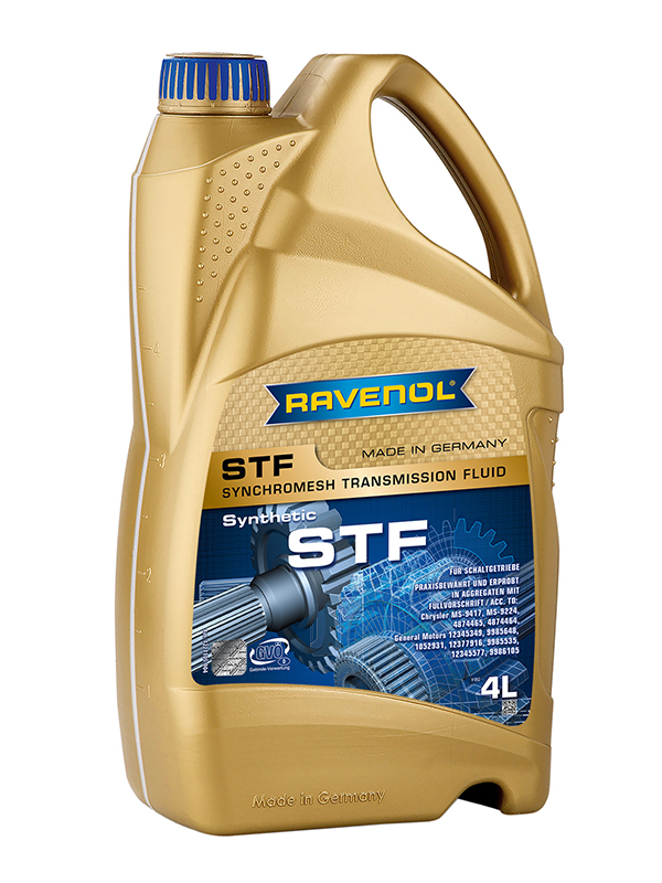

  • moin,
    wenn Du nicht zum Mazda-Dealer willst, solltest Du dir a) das Original IS-Öl (2 x 1Liter-Dosen !! ) dort besorgen, oder hier im Forum beim Kugelfisch/Zymexx
    oder b) beim Ravenol-Shop z. B. das STF (5 Liter) (so habe ich es gemacht), dann vorher mal bei deiner freien Werkstatt (bei mir mein Reifen-Dealer)
    nachfragen ob die das mitgebrachte Zeug verbauen würden. Dann wird der Spass in der Werkstatt vielleicht nen 100er kosten zuzüglich das Material.
    Hat aber wohl keine Freigabe von Mazda, wird aber von einigen Usern (auch von mir) hier trotzdem eingesetzt:
    RAVENOL STF Synchromesh Transmission Fluid
    RAVENOL STF Synchromesh Transmission Fluid ist ein synthetisches, modernes Getriebeöl für einige Schaltgetriebe und Verteilergetriebe von GM und Chrysler.…
    www.ravenol-shop.de
    (ab Donnerstag mit Rabatt-Code BW2024 mit 20 %)
    Dann hättest DU noch genug Öl über für die Schaltkulisse.
    Dann könntest Du noch SELBST die ca. 300 ml Getriebeöl unter dem Schaltknauf austauschen, das bringt auch noch etwas mehr Schalt-Geschmeidigkeit.
