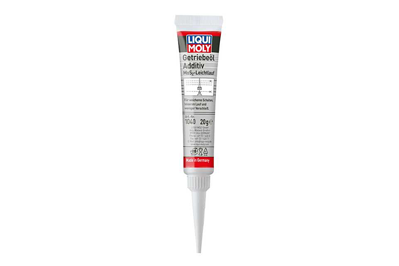

    Ich hatte noch 2 Tuben von dem Additiv mit einfüllen lassen (also nur unten im Getriebe, nicht um Schaltturm wo ich selbst gewechselt hatte).
    Getriebeöl Additiv
    Enthält hochkonzentriertes MoS2 zur Verminderung des Verschleißes in manuellen Schalt- und Differentialgetrieben,  Achsantrieben ohne integrierte, im Öl…
    www.liqui-moly.com
