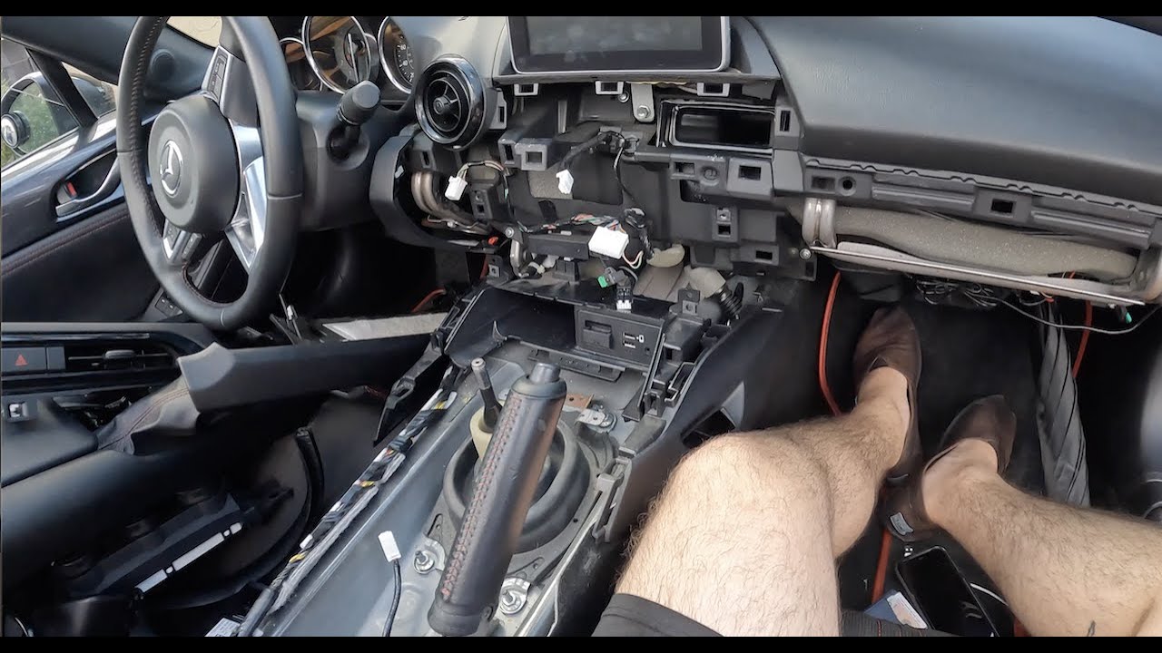

moin,
ist kein Hexenwerk. Hast alles dabei im Kit, Kabel mit fertigen Steckern usw. Theo. PnP.
Schau mal hier:
ich habe es beim MX5 ND sowie bei meinen beiden Mazda3 BN (2017) auch schon gemacht, also 3 x nachgerüstet.
Welche Firmware hast Du denn drauf?
Das "schlimmste" ist das zerlegen des Armaturenbretts. Sollte aber alles in gut 60 - 90 min. zu schaffen sein.
Wichtig:
Erst Firmware auf mindestens 70.00.100 bringen! Dann erst der Umbau.
Wie die Verkabelung dann ist wird im Kit hoffentlich dabei sein. Welche Steckerfarbe in welchen Port kommt. Ansonsten kannst du nur nach YT-Videos suchen wo es gezeigt wird.
