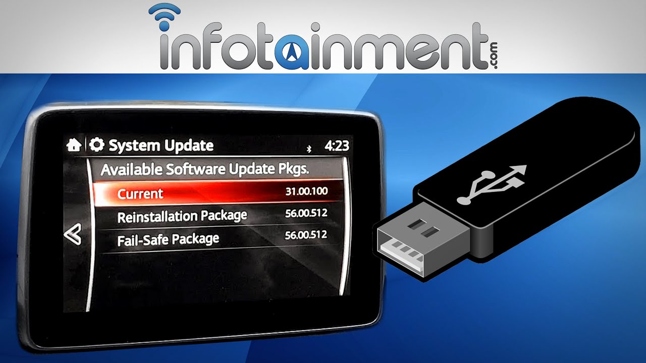

Welche MZD-Firmware hast Du denn aktuell drauf?
Das ist beim Navi passiert und eben auf dem Nachhauseweg auch beim Radiohören . Der Bildschirm geht aus und man sieht nurnoch das Mazdazeichen .
Wo kann ich das nachschauen Wo die MZD-Firmware steht ?
moin,
schau mal hier, ab Minute 1:42
Mazda Connect® Radio Software Update Process - Easy DIY Walkthrough - Infotainment.comCLICK HERE for more information or to order an Apple CarPlay / Android Auto kit for your Mazda: https://infotainment.com/shop/interior-accessories/infotainme...www.youtube.com -
