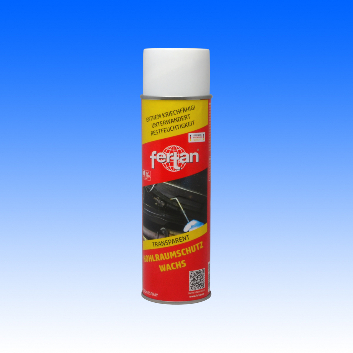

  • Moin, bei den Stopfen hatte ich auch so ein " wird wohl so richtigtig sein, da werden sie das geprüft haben" Gefühl. Meisten lieg ich dann richtig, dass das eben dann doch eine Schwachstelle ist.
    Da man an der Heckklappe eh etwas Wachs in die Ritzen bringen sollte, kann man auch gleich die Scharnierschrauben und die Stopfen mit abdichten.
    Das sehr Transparente Hohlraum Wachs von Fertan in der Spraydose liess sich prima anwenden.
    Hohlraum-Schutzwachs Spraydose, 500 ml
    +5 C° bis + 30°C   7-10 Spraydosen/Fahrzeug Hohlraumwachs (ehemals HT-Hohlraumwachs) aus dem Fertan-Programm ist ein dauerhaftes und witterungsfestes…
    www.korrosionsschutz-depot.de
