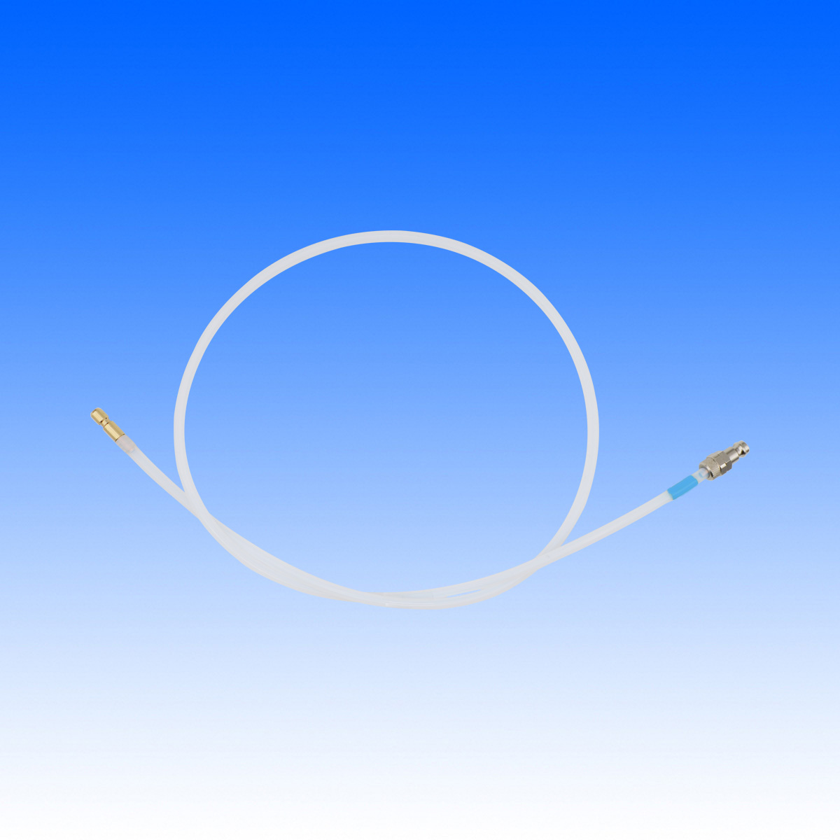

    Ich bin damals das Risiko ja eingegangen und habe mit FF R die Hohlräume behandelt. Da ich eh nur offen fahre war der Geruch von feuchtem Schaf im ersten Jahr kein Problem ;) . Tropfenbildung, oder kleine leichte Läufer hatte ich nur später mal in einem Jahr. Da waren wir bei 38 Grad im Schatten auf Tour und wir standen lange im Stau auf einer Bundesstraße ohne Schatten. Da habe ich dann auch freiwillig das Verdeck zu und die Klima angeschaltet. Waren dann Läufer an den Rückleuchten und aus den Nasen über den Scheinwerfern kam etwas angewandert.
    Mike Sanders ist nichts für Laien, zumindest nicht im Hohlräumen. Den Unterboden vom Murena habe ich damit damals eingesprüht und dann mit einer Heißluftpistole dafür gesorgt, dass dich alles in die Falze zog und das Material auf der Fläche ein glatter Film wurde, der dann auch transparent war. Das Zeugs braucht wirklich Temperatur. Das willst Du nicht dem ganzen Wagen antun.
    Bei den Hinterachsschenkelen, das einzige Bauteil bei meinem Murena das nicht feuerverzinkt ist, sind wir damals vor dem Einpressen der neuen Buchsen und Lager so vorgeangen. Das ganze Bauteil richtig erhitzt, reingesprüht, wieder erhitzt und in alle Richtungen gedreht.
