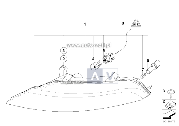

Hi, ich bin jetzt vollends verwirrt... welche Fassung haben denn nun die Birnchen für die jeweiligen Blinker?
WY21W, W5W, T20, T7443, T7440??
Ich blicke es einfach nicht.HILFE!
