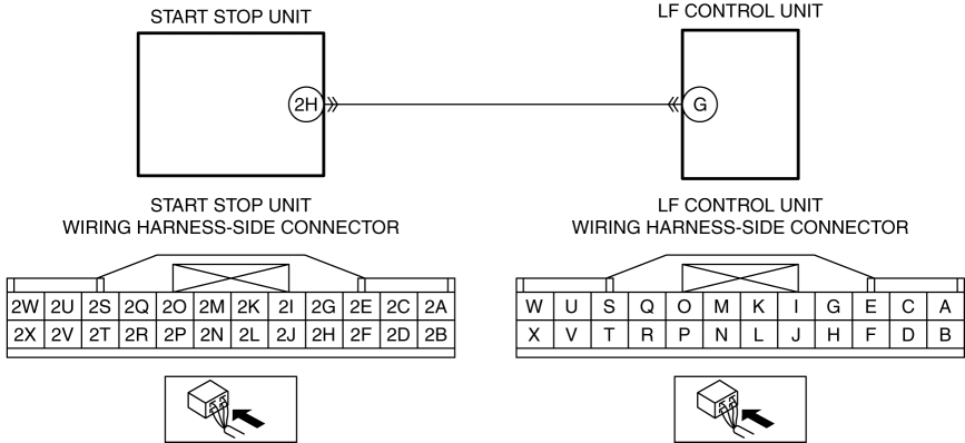

  • Für den DTC gibt es laut WHB folgenden Prüfplan:
    DTC B13C3:09 [START STOP UNIT] | 2016 ND Shop Manual
    < Previous Next > Diagnostic Procedure < Previous Next >…
    www.hexorcism.com
    Ist der DTC löschbar bzw. aktuell noch aktiv?
    Edit: Lesen hilft, ja ist er. Dann würde ich die Verkabelung und Stecker am Antennen-Modul checken. Vielleicht hat auch ein defektes Antennenmodul die Batterie leer gezogen? Wie sieht es aktuell mit der Batteriespannung aus?
  • Batterie ist neu, ist ne Varta. Spannung sollte also passen, ich hab sie aber noch nicht gemessen. Fahrzeug wird wieder täglich bewegt.
    Das Antennen-Modul (rechte A-Säule) hatte ich schon raus, Stecker sah gut aus.
