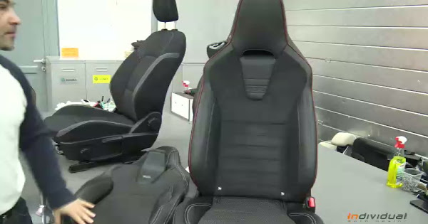

    Link zu den Montagevideos vom Hersteller:
    Neues Video · Donnerstag, 20. Dez. 2018 🎬
    Zum Ansehen tippen.
    photos.app.goo.gl
    Zum Ansehen tippen.
    photos.app.goo.gl
    Neues Video · Mittwoch, 19. Dez. 2018 🎬
    Zum Ansehen tippen.
    photos.app.goo.gl

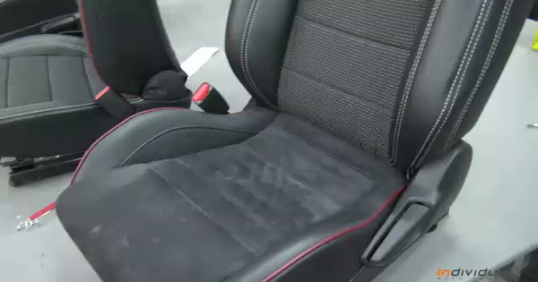

    Nach 3 Wochen kam das große Paket. Die Sitzheizungsmatten waren schon auf den Innenseiten der neuen Bezüge aufgeklebt (ggf. auch in der Länge schon angepasst). Kabel schon schön steckerfertig, PnP. Der Schalter ist beleuchtet, 3-stufig mit 3 LEDs zur Anzeige der Heizstufe. Lochbohrung benötigt von 20 mm. Einbautiefe der Schalter incl. angestecktem Zuleitungsstecker ca. 50 mm. Hier die ersten Fotos noch unmontiert.

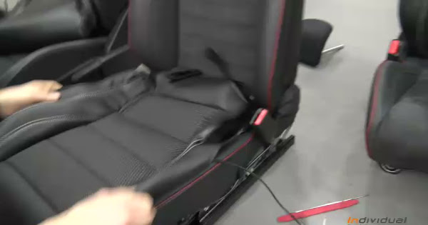

    Sitzumbau im ausgebauten Zustand auf der Terrasse. Zeitaufwand alles in Ruhe mit 2. Person ca. 2 h für beide Sitze.
