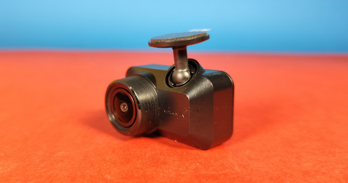

    Bei der Kamera habe ich mich für die Garmin Dashcam Mini 3 entschieden. Kleiner geht wahrscheinlich nicht.
    https://www.amazon.de/Garmin-Dash-CamTM-Mini-Unfallerkennung/dp/B0D...
