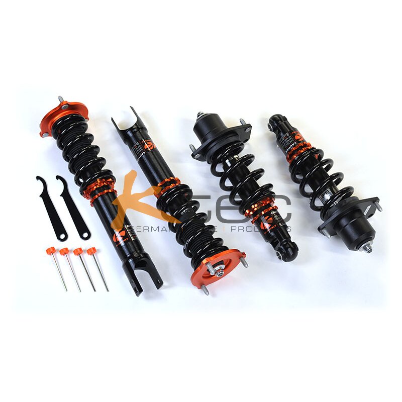

Oje, die Federbestückung beim NC ist identisch zum ND-KW V1/V3 (40 N/mm VA und HA).
Beim NC dürfte das aber tatsächlich sogar noch dämlicher sein, da hier an der Hinterachse ein Übersetzungsverhältnis von annähernd 1 vorliegt (Feder-Dämpfer-Einheit ist recht starr am Radträger angebunden). Damit ist die effektive Federrate am Rad der HA noch höher. Die Vorderachsen liegen beim NC und ND im vergleichbaren Übersetzungsverhältnissen. Das Verhältnis der Achslasten wird sich ebenso nicht signifikant unterscheiden.
Auf den ersten theoretischen Blick kann ich vom KW V3 somit nur abraten.
Ich habe Rückmeldung von Raeder Motorsport.
Hallo Wolfram,
KW kann die Variante Fahrwerke leider nicht ab Werk mit individuellen Federn ausstatten, wir müssten diese somit separat bestellen und bei uns tauschen. Preislich liegen die beiden Federn bei 160€.
Alternativ könnten wir auch ein KW V3 Racing Fahrwerk für dein Auto bauen lassen mit deinen gewünschten Federraten. Preislich würde das Fahrwerk bei 2.776,27€ liegen, optional mit Uniballdomlager an der Vorderachse bei 3.285,59€.
Das ist mir alles zu vage, zumal es dann auf eine Einzelabnahme hinaus laufen würde. Ich mag KW sehr, aber da würde ich dann lieber Abstand von nehmen.
Stattdessen werde ich dieses Fahrwerk hier montieren lassen.
Das dürfte dem ehemaligen SPS Street sehr nahe kommen und wir alle wissen, dass es ein wirklich gutes Fahrwerk ist. Federraten sind 70/40.
Wolfram
Wolfram
Alternativ gibt es mW. ein Öhlins ebenfalls in 70/40 Konfiguration.
Preis-Leistungstechnisch bist du bei dem K-tec aber sicherlich gut aufgehoben.
