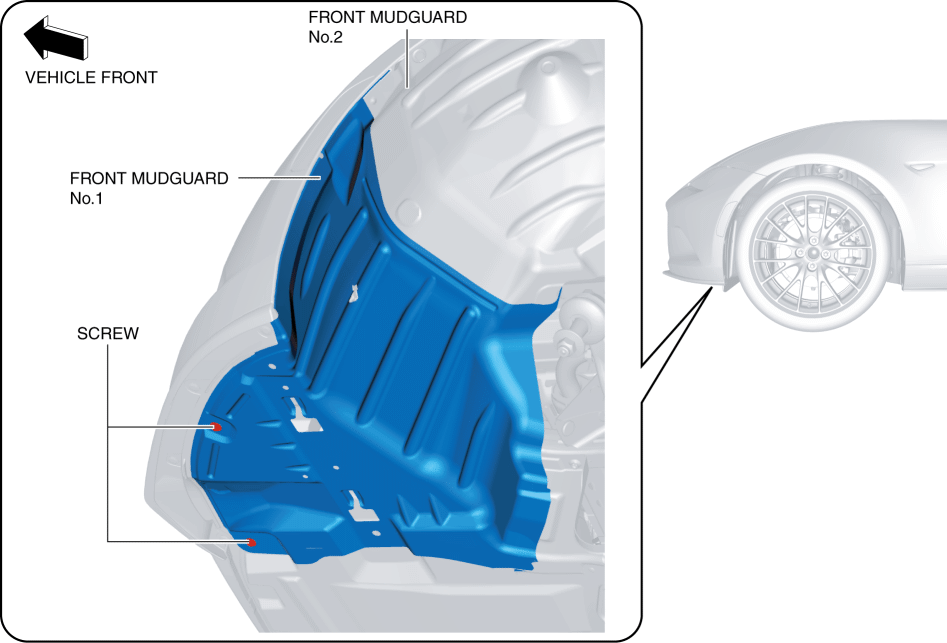

    Ich hatte die Vorderachsschalen schonmal draußen. Da mein MX jedoch tiefergelegt ist habe ich ihn einfach mit dem Wagenheber angehoben ohne das Rad zu demontieren. Es ist schon etwas fummelig die Clipse hinter dem Rad zu ziehen wenn du die Schalen komplett entnehmen möchtest.
    Vorne:
    FRONT MUDGUARD REMOVAL/INSTALLATION | 2016 ND Shop Manual
    < Previous Next > 1. Remove the front deflector. (See FRONT DEFLECTOR REMOVAL/INSTALLATION.) 2. Remove the screws. 3. Remove the fasteners. 4. Remove the…

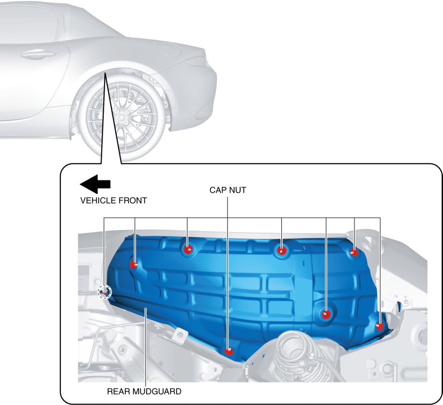

    Hinten:
    REAR MUDGUARD REMOVAL/INSTALLATION | 2016 ND Shop Manual
    < Previous Next > 1. Remove the cap nuts. 2. Move the rear mudguard in the direction of the arrow shown in the figure, and pull it out while avoiding the rear…
