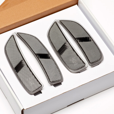

    Ich habe mir diese Reflektoren besorgt. Um sie zu montieren müssen die Radhausschalen demontiert werden. Bekommt man das hin ohne die Räder zu demontieren? Die Schalen sind scheinbar mit Clipsen befestigt. Brechen die leicht ab? Gibt es einen Trick sie möglichst schadfrei abzunehmen?
    Danke vorab.

    du musst doch nur mit einer Hand zwischen Radhausschale und Schürze. Die "Clipse" sind doch einfach rauszuziehen. Mit 2 Fingernägeln den Mittelteil anlupfen (so 2-3 mm) dann kannst Du den ganzen Clip (mit vorgezogenem Mittelteil) so rausziehen. Ich würde erstmal versuchen nur auf der Seite der Reflextor-Öffnungen und nur am Radlauf. Vielleicht kommst Du mit der Hand hinter und kannst die lackierten Blenden so rausdrücken.
    Nachtrag:
    Die beiden hinteren hatte ich mit einem Hebelwerkzeug von außen rausgehebelt. Die verbiegen sich dabei etwas während des heraushebelns.

    Ich hatte die Vorderachsschalen schonmal draußen. Da mein MX jedoch tiefergelegt ist habe ich ihn einfach mit dem Wagenheber angehoben ohne das Rad zu demontieren. Es ist schon etwas fummelig die Clipse hinter dem Rad zu ziehen wenn du die Schalen komplett entnehmen möchtest.

  • Hinten geht's ganz einfach. Einfach drunter greifen und die mittigen 2 Klipse ertasten. Einer oben einer unten und dann ganz leicht entriegeln.
    Vorne muss notgedrungen die Randhausschale nach vorne hin ausgeklipst werden und dann das gleiche Spielchen.
    Aber ich habe mal eine Bitte. Kannst Du die Teile mal von hinten fotografieren? Nirgendwo findet man Bilder von der Rückseite der Reflektoren.
    Danke im voraus. :thumbup:

  • Wow, das sind ja schonmal sehr gute Tipps. Ich danke Euch. 👍🏻
    Da kann man wohl auch noch ein Lämpchen reinbauen. Scheint aber nur für den amerikanischen Markt vorgesehen zu sein. Da haben die Fahrzeuge ja solche Begrenzungsleuchten.
