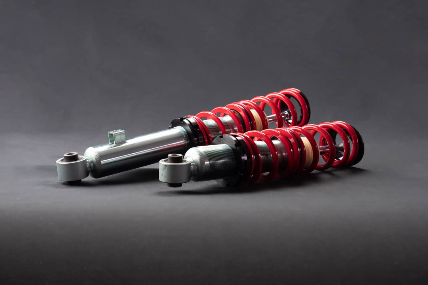

    Wenn Kosten keine Rolle spielen würde, wäre ich vermutlich beim Öhlins. Aber das ist zu viel für mich. Daher habe ich eher so an ein ST-XTA gedacht. Dazu die beiden streben für den Unterboden von IL.

  • Daher habe ich sehr so an ein ST-XTA gedacht.
    Imho denkbar ungeeignet aufgrund der geringen Federrate an der VA und identischer Federrate hinten. Dadurch bleibt die Lenkung relativ matschig und die Hinterachse wird zudem noch sehr lebendig.
    Ich würde bei Fahrwerken mit Federraten ähnlich zum Öhlins Road schauen, sprich ca. 70N/mm vorne und ca. 40N/mm hinten. Wenn das noch nicht reicht, kann man relativ kostengünstig vorne noch mit einem steiferen Stabilisator nachschärfen.
    Oder halt der "Hardcore" Weg mit "Trackhärte": Federrate VA 100N/mm und dazu ein steifer Stabi. Das ist mega-direkt aber hat dafür aber massive Abstriche im Komfort und bei Traktion auf schlechteren Straßen.
    PS: Man kann natürlich vorab probieren über die Achsgeometrie etwas rauszuholen: Kräftig Nachlauf (priorisiert vor Sturz) und leichte Vorspur. Das macht aber imo nur Nuancen hinsichtlich des Lenkgefühls aus.

  • Die Liste kenne ich. Habe mich da auch schon viel angeschaut. Beim ST finde ich im Teilegutachten nur die einzel Werte für die Vor und Hauptfedern. Wie rechnest du daraus die Federraten. Grundsätzlich war das auch eher ein Beispiel für das Budget.
    60-70 VA und 40-50 HA wäre für mich ein Kompromiss aus Komfort und Handling. 100 würde ich auf der VA gerne fahren, aber wie du sagst und aus meiner Sicht lohnt das für die Straßen hier nicht. Außerdem sind Fahrwerke mit 100 VA auch tendenziell eher für die Rennstrecke und damit für mich auch etwas zu teuer.

  • Die Vorfeder liegt im Betrieb auf Block und hat keine andere Funktion, als zu verhindern, dass die Hauptfeder herausfällt.
  • Das habe ich auch so gedacht. Wundert mich dann, dass sie im Teilegutachten mit 10 Nm angegeben ist. Oder lese ich das falsch?
    Ich war der Meinung das XTA ist eher wie das V3 clubsport von der Federrate her. Das St-X ist 40 zu 36 soweit ich weiß, also ähnlich zum normalen V3. Wie ist denn die genaue Federrate des XTA? In der Sammlung ist nur das X und im netzt ist es echt schwer etwas zu finden.
    Wenn ich das richtig lese, Vorspannfeder 10 Nm und Hauptfedern 40 Nm vorne und hinten. Richtig?
    Das H&F Monotube ist mit 50/30 Nm zu weich für mein Vorhaben nehme ich an?

  • Die Vorspannfeder hat 10 N/mm (gängige Einheit für Federsteifigkeit). Die ist so weich gewählt, dass sie bei Belastung durch das Eigengewicht des Fahrzeugs auf Block liegt. Zweck dieser Feder ist ein verrutschen der Hauptfeder im ausgefederten Zustand zu verhindern (Vorspannung) ohne das die Hauptfeder selbst unnötig stark vorgespannt werden muss.
    Die Hauptfedern sind mit 40-200 gekennzeichnet --> 40 N/mm bei 200mm ungespannter Länge, sowohl an VA als auch HA, korrekt.
    Das XTA hat hinten eine reguläre zylindrische Feder (mit og. 40N/mm), beim X ist hinten eine konische Feder verbaut. Bezeichnung 7504, sollte mW. auch um die 40 N/mm haben. Die Vorderachse ist identisch bestückt. Gutachten zu den Fahrwerken hier: https://store.kwautomotive.de/…160&ag=stxgewindefahrwerk
    Das H&R Monotube hat primär das Problem, dass es selbst in höchster Einstellung beim ND sacktief wird (Bilstein analog).
