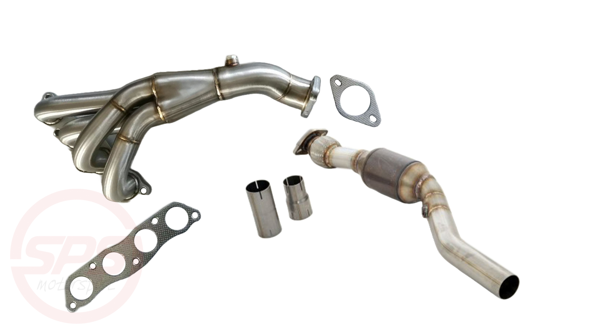

  • Guten Tag Zusammen,
    inzwischen gibt es ja von den einschlägigen Tuninganbietern wie FlyinMiata, GoodWinRacing, BBRGTi usw. verschiedene Fächerkrümmer, die sich unterscheiden in 4-1 oder 4-2-1 Lösungen. LongTubeHeader habe ich auch irgendwo gelesen.
    Mich würde mal interessieren welche Lösung für Euch interessant wäre und warum? Von wegen Drehmoment versus Leistung usw.
    Oliver
  • Die Erfahrungswerte dürften noch gering sein, aber der Goodwin-Racing FK ist wohl explizit auf Drehmoment ausgelegt.

  • Aber es muss doch einen Grund haben, warum mein Tuner einen anderen Krümmer verbaut. Ich weiß, das er kein Teil aufschwatzt und der Krümmer wohl schon erforderlich ist. Man schaue sich mal als Beispiel den von mir weiter oben verlinkten Krümmer an und lese sich den Text durch.
    Wolfram
  • Hallo, wir bauen ein Krümmer von Goodwin Racing ein. Für Wolfram haben wir aber den speziellen Longtube Header vorgesehen.
    Das Problem ist das der originale Katalysator im originalen Fächerkrümmer nicht wirklich langlebig ist, bei einem entsprechenden Tune... Auf Grund des Abmagerns und der höheren Abgastemperaturen.
    Gruß Jan
  • ich hab mir mal das englische service manual gezogen und da habe ich zufällig auch auf der exhaust manifold seite gestöbert.
    Mazda erklärt das Sie einen 4-2-1 krümmer bevorzugt haben damit die Abgase von Zylinder 3 keine zeit haben sich in Zylinder 1 zu drücken wenn dieser das ventil vom ausstoßen noch offen hat und ins ansaugen wechselt.
    bbr hat einen sehr günstigen (570€ ohne zoll und versand) 4-1 Krümmer welcher dann aber wahrscheinlich nicht ganz die langen wege einhält um ein erhitzen des Kopfes während der Zyklen zu verhindern http://www.bbrgti.com/product/…2-0-4-1-exhaust-manifold/ Nur dann fehlt dir der erste Metallkat.
    Bei Wimmer bekommst du einen Fächer mit Sportkats für 1590€ incl. Montage, wenn es dir die paar ps wert ist, zudem bringt das ganze wahrscheinlich erst merklich was wenn du auch das Steuergerät anpassen lässt... http://www.wimmer-rst.de/chipt…5e-4a83-a284-9fe4f5f341b3
