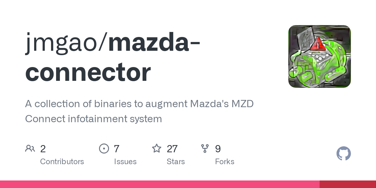

    mazda3revolution.com
    Index des Mega-Threads
    Aber auch hierzulande ist man dabei...
    CX-5 Forum (Infotainment-Project)
    CX-5 Forum (MZD-Connect-Hack-Info)
    Und dann gibt es da noch das Mazda6-Forum...
    MZD Hacks - Blitzerwarner, Fast Boot, GPS Speedometer, Video Player, Datumsanzeige, Hintergrundbild, Menü-Loop uvm.

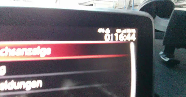

    Danach habe ich mir die Datumsanzeige ins Display geholt... Funktioniert leider nur solange, wie auf dem Display nicht nur die Uhrzeit angezeigt werden soll...
    Der Programmierer @Diginix hat auch die Icons für die BT-Smartphone-Verbindung über die Uhrzeit geholt...
    Date_to_Statusbar (Installation)
