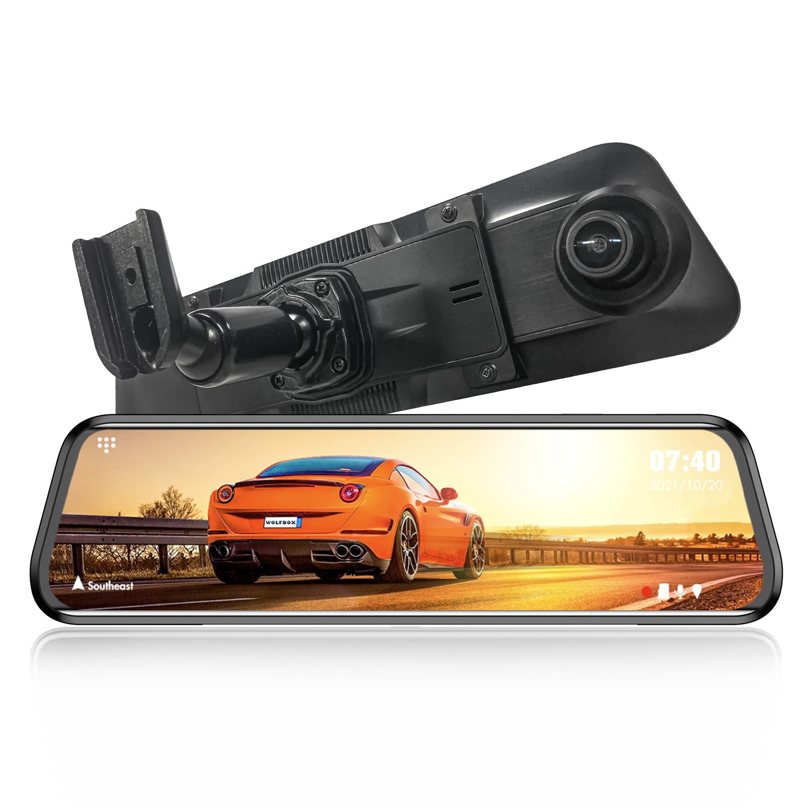

  • Und bei den Spiegelkameras hätte ich 3 Bedenken.
    A) Qualität, das es bei Dashcams allgemein wenige Hersteller gibt, die empfehlenswert sind.
    B) Wie viel vom Blickfeld wird verdeckt durch den Vorbau hinterm Spiegel.
    C) Kann man die Spiegelkamera ordentlich ausrichten, oder nur über die Spiegelposition und damit ggf. gen Himmel
  • Also B denke ich, ist beim Primeline kein Problem, da gibt es ja keine Technik 😅
    Die Kamera-Linse scheint verstellbar zu sein. Ein Beispiel:
    Wolfbox G850Pro Dashcam | 4K-WLAN-Auto-Dashcam für Vorder- und Rückspi
    Wolfbox ist ein führender Experte für Dashcams und sein Modell G850Pro verfügt über außergewöhnliche Funktionen. Mit 4K-Frontkamera und 1080P-Rückkamera,…
    eu.wolfbox.com
    Ich finde die Option mit der OEM-Halterung interessant, also nicht Spiegel auf Spiegel:
    WOLFBOX OEM Bracket for Mirror Dash cam
    This OEM bracket for mirror dashcam is specifically designed for installation and securing your mirror dashcam. The bracket can be easily installed on the…
    eu.wolfbox.com
    Bleibt natürlich die Frage der Qualität und ob z.B ohne Display der Spiegel noch ausreichend gut funktioniert 🧐
