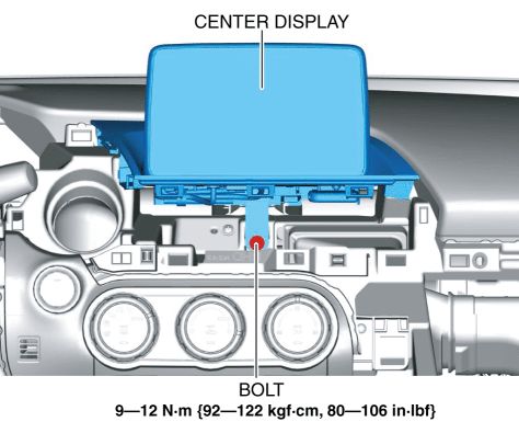

  • BIG guck‘ mal hier:
    https://www.hexorcism.com/16ND/sm356302/
    https://www.hexorcism.com/16ND/sm356311/
    CENTER DISPLAY REMOVAL/INSTALLATION | 2016 ND Shop Manual
    < Previous Next > 1. Disconnect the negative battery cable. (See NEGATIVE BATTERY CABLE DISCONNECTION/CONNECTION.) 2. Remove the following parts: a. Scuff…
    www.hexorcism.com
    Das MZD-Display ist nicht fest verbunden mit der darunter/hinter-liegenden CMU. Die CMU sollte aufgrund der Software/Firmware evtl. Probleme machen, wenn es um das passende Baujahr geht. Der MZD-Screen dagegen wird sehr wahrscheinlich einfach passen. Insgesamt ist das Angebot von I.L. sehr gut und das CMU könntest Du weiter verkaufen8)
