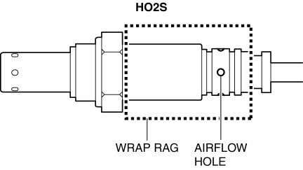

    Danke für eure Expertise was mir geholfen hat und mir zu denken gegeben hat.
    Ich habe jetzt auch an beiden Sonden die Abstandhalter montiert gehabt und durchprobiert.
    Mein vorläufiges Ergebnis:
    *1 Sondenabstandhalter nur bei Bank 1 beim Krümmer eingesetzt: alles Gleich. Lampe leuchtet, Verbrauch bleibt gleich erhöht (+0,5l) und unrunder Motorlauf beim Anfahren. Kein Start Stop verfügbar.
    *Alle 2 Sondenabstandhalter eingestetzt: Lampe leuchtet nicht mehr , Verbrauch ca -0.3l/auf 100km besser. Start Stop funktioniert auch wieder.
    *Nur 1 Sondenabstandhalter beim Katalysator: Alles derzeit wieder Super. Start Stop funktioniert schon ab über 50° Motortemperatur und Heizung bei Stellung etwas links ca.18°. Aussentemp. 4-6°. Verbrauch ok und Motorlauf sehr angenehm. Am Besten gelangt man zur Kat Sonde über die Fahrerseite, obwohl sie näher drüben ist . (10er Nuss für die PVC Unterbodenverkleidung)
    Am Besten merkte man die Motorprobleme im 6.Gang zwischen 60-80km/h auf der Geraden, beim Beschleunigen, wo er etwas zögerlicher/stottrig war. Ist gerade alles weg mit dem Abstandhalter beim Kat und läuft gerade wieder wie der Motor sonst auch laufen sollte, wenn alles passt.
    Ich werde es weiter beobachten.
    Wenn ich was übersehen habe zb. bezüglich was zur Motorschädigung beiträgt, bitte sagen. lg

    Hab jetzt auch die Sonde beim Vorkat im Krümmer getauscht und nach ca.350km kam die Motorkontrolleuchte wieder. Kann den Unterschied ,wenn die Leuchte an und nicht an ist, jetzt besser erkennen. Bei leuchtender Kontrolleuchte ist zeitweise beim Gaswegnehmen, bei Geschwindigkeiten mit 1500Touren und ca. 15kmh, der Motor etwas ruckelig. Der Benzinverbrauch ist auch um ca. 0,3-0,4l höher bei gleicher Strecke. Also bei Fehler P0421 ist es nicht unbedingt die Sonde, auch wenn ein Werkstattmeister es sagt, obwohl ich auch gefragt habe, ob es nicht was anderes sein kann, wie zb. der Kat.
    Weiters noch zwei Bilder um zu zeigen, falls jemand mal seine Sonde tauscht, dass sie zb. über den seitlichen Radkasten gut zum Tauschen geht.
