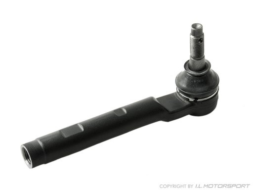

    Mit ist leider auch nicht so richtig klar, welches Gelenk da getauscht werden soll und welche Teile das sind. Spurstange, Koppelstange oder doch Querlenker?
    Das Spurstangengelenk gibt es bei I.L. für 45 €.
    Die Teilenummern vom KV bekomme ich im Internet nicht aufgelöst (nicht gefunden).
    MX-5 Spurstangenkopf ND
    Original Mazda Spurstangenkopf. Paßt rechts und links bei allen ND Modellen.
    www.ilmotorsport.de
    Also gut, dann ändere ich meine Empfehlung auch ;) . Ruhig noch einmal eine zweite Meinung, ggf. auch direkt bei Mazda einholen.
  • Glaube ich eher nicht, dass man für einen Japaner die Teile für 125 € (eine Seite) original bekommt. Aber warum nicht. Schadet ja nicht, mal direkt anzufragen, da stimme ich Dir voll zu.
    Spurstangenkopf UVP inkl. Steuer ~75€
  • Spiel hat ja laut Aussage der Werkstatt des TE das Axialgelenk links. Mit Minimalaufwand wäre also nur die linke (innere) Spurstange zu tauschen. Voraussetzung dafür ist, das die Verbindung Spurstange an Spurstangenkopf, an welcher auch die Spur der VA eingestellt wird gangbar ist. Ist das nicht der Fall, muss der Spurstangenkopf ebenfalls erneuert werden. Zusätzlich könnte man nach Gusto/Geldbeutel auch den Abwasch an der rechten Seite wiederholen.
