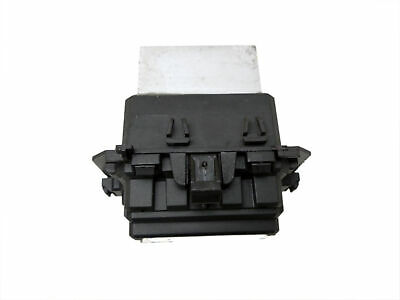

  • Ich hatte das Problem mal bei einem anderen Auto. Da war es der Vorwiderstand (Gebläseregler). Die Lüftung lief dann auch bei Zündung aus :huh:

    Das war eine Klimaautomatik eines VW Phaetons, nach dem Austausch des Vorwiderstandes lief sie dann wieder einwandfrei.
  • Auch eine Klimaautomatik hat eine Gebläseendstufe (geht bei BMW gern kaputt, der "Gebläseigel"). Hier gibts eine Prüfanleitung:

  • Gebläsewiderstand wird plausibler. Das Gebläse macht jetzt komplett was es will. Eben auf Stufe 1 Vollgas und ein paar Sekunden später komplett aus. Die Automatik geht fast gar nicht mehr. Die Steuerung arbeitet wie ein Raver nach 72 Stunden Dauereinsatz.

    Da wird intern ein Kurzschluss sein, nur ob sich der rausmessen lässt ist fraglich. Nach dem Regler käme nur noch ein Verkabelungsproblem oder die Steuereinheit Selber in Frage.
