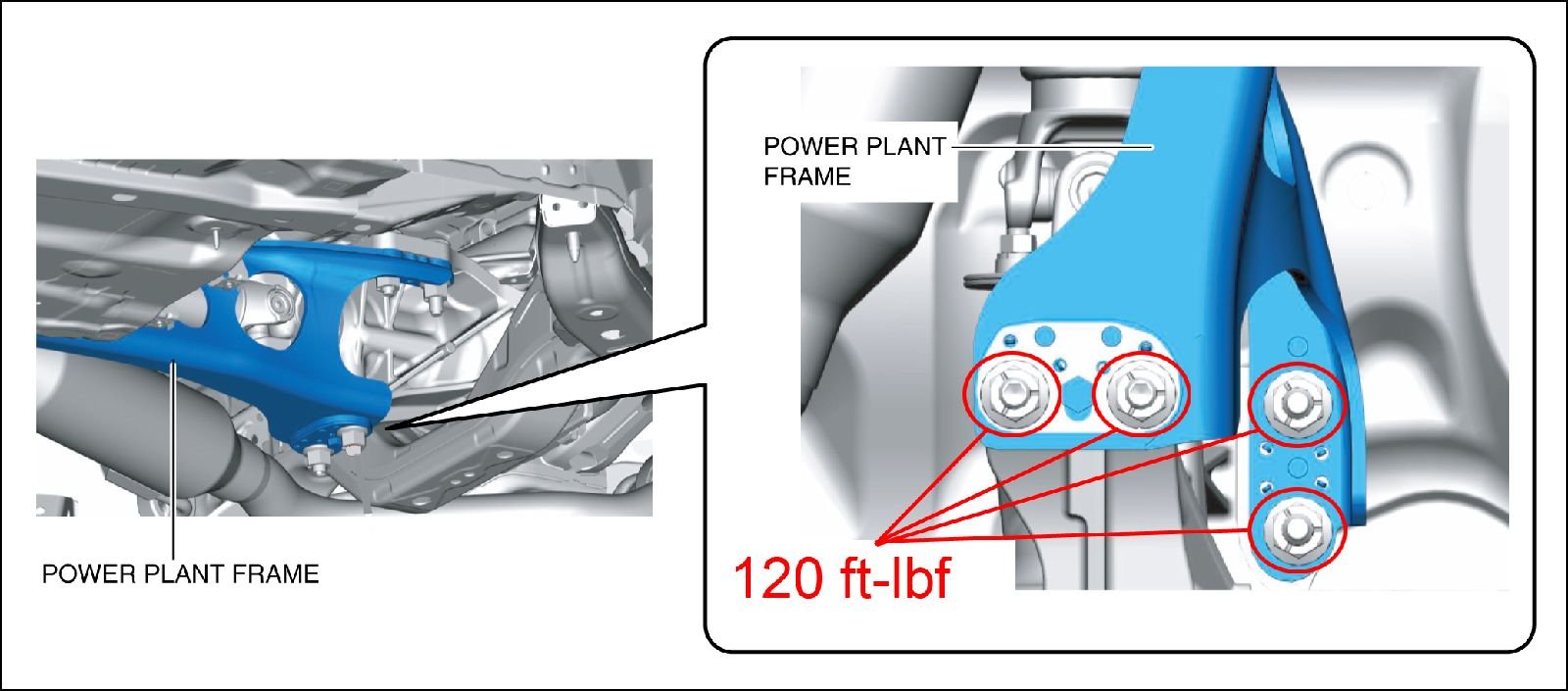

  • Problem 1 könnte das hier sein:
    Problem 2 werden die Schrauben vom PPF am Differenzial sein. Dazu gibt es eine technische Anleitung von MAZDA. Die muß der MAZDA-Händler haben. Einfach nachfragen.

    Zu Problem 2: Das knacken habe ich zumindest nach vorne Rechts gepackt, zumindest konnte ich und andere draußen befindliche Personen auf der Rechten Seite wahrnehmen und waren erstmal geschockt warum es so laut knackt. Gibt es vorne auch einen PPF oder nur hinten?
  • Der PPF verbindet Getriebe und Differential, läuft also in der Fahrzeugmitte parallel zur Kardanwelle.

  • In der Drive (unter Service Bulletins) liegt auch das gesamte Dokumente über die Abstellmaßnahme. Wobei das mW. nur ältere Fahrzeuge betrifft. Bezüglich des Knackens würde ich mich auch aufgrund der Lokalisierung eher nicht auf den PPF beschränken.
