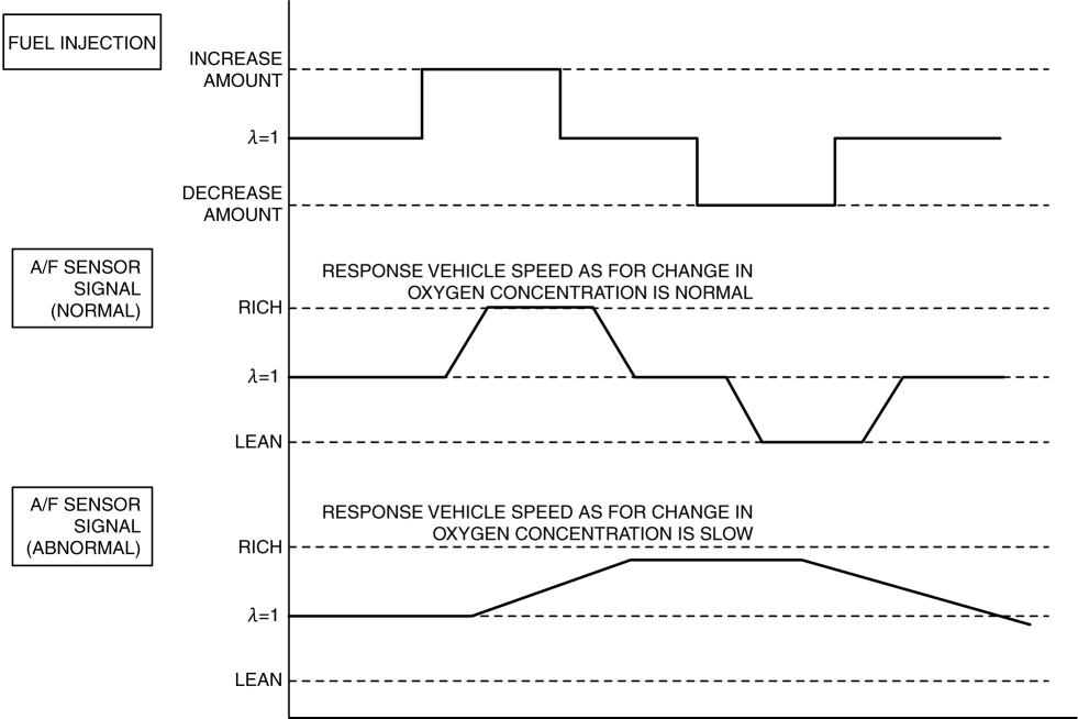

DTC P0133:00 [PCM (SKYACTIV-G 2.0)] | 2016 ND Shop Manual< Previous Next > NOTE: PID/DATA monitor item table < Previous Next >…www.hexorcism.comIm og. Link ist ein Diagramm zum Signalverhalten der Vorkat-Sonde, sieht für mich nach Spannungssprungsonde aus.
EDIT: Laut Schaltplan hat die Vorkat-Sonde 5 AnschlĂĽsse. Das spricht natĂĽrlich fĂĽr eine Breitbandsonde.
Die Signale sind ja recht schematisch dargestellt. Wenn ich die Zeitachse stauche sieht das auch schon wieder anders aus. Das Fehlerbild der zur trägen Sonde gibt es auch bei Sprungsonden:

Aber ich gehe jetzt mal tatsächlich von einer Breitbandsonde aus, die ja durchaus praktisch und "nice-to-have" ist.

Ich lese da was von „A/F sensor current“ in mA -> auch das ein Hinweis, dass eine Breitbandsonde verbaut ist
Breitbandsonden findet man tatsächlich schon in manchem Saugrohreinspritzer aus den frühen 00ern. Warum und wofür auch immer. Kann Motor und Modell nicht mehr benennen, war aber eine Kiste vom Meister der motortechnischen Verkomplizierung gewesen (Volkswagenkonzern)
DI-Benziner mit Schichtladung sollten immer Breitbandsonde haben. Manche mit Homogen-Betrieb eben auch
