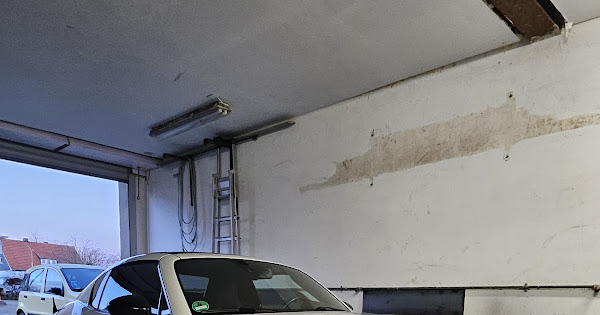

  • Ich fahre im Winter die original Felge mit H+R Distanzscheiben vorne und hinten jeweils 20mm pro Rad als 40mm insgesamt. Nix Bördeln etc.
    Aber wie Miatadriver schon schrieb, ohne das Fahrzeug etwas tiefer auszustatten wird´s bescheiden aussehen!
    New item by Andreas Karl
    photos.app.goo.gl
