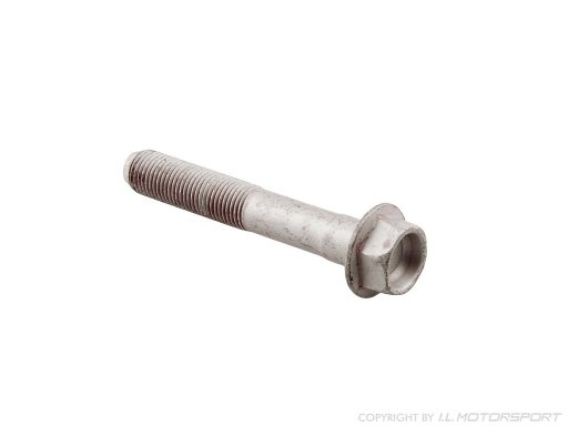

    Dürfte diese Schraube sein:
    9YA02A253 Schraube MAZDA online günstig kaufen 9YA0-2A-253
    Wobei ich sie bei dem Preis eher bei il bestellen würde.
    MX-5 Schraube ND Nr.98 div. Baugruppen
    Diese Spezialschraube befindet sich am ND / NDRF Modell an verschiedenen BauteilenSchraube -  ND Federbein hinten unten links und rechtsSchraube  - ND Spur und…
    www.ilmotorsport.de
    Aber wer weiß. Vielleicht hat der Mazda Händler ja eine auf Lager, die du direkt verbauen kannst. ^^

    Ja ich habe jetzt erstmal bei Mazda 5 Autohäuser welche im Umkreis von 50km sind abtelefoniert + ein paar andere Teilehändler.
    Die Schraube bekommt man wohl nur bei Mazda. Zumindest bekommen die Teilehändler hier im Umkreis die Schraube nicht.
    Die anderen Autohäuser meinten Versand bei Mazda 7 Tage :rolleyes:
    Einer meinte er hatte jetzt auch Ware schneller bekommen wir probieren es einfach und fals sie nicht pünktlich kommt dann schickten Sie die wieder zurück :thumbup:
    Achso und die Teilenummer 9AY02A253 passt auch hatte er auch nochmal nachgeschaut wäre doof wenn die Schraube kommt und es ist die Falsche :S

    IL ist aber kein normaler Teilehändler, sondern auf Mazdateile spezialisiert und hat sie sogar auf Lager.
    Deswegen hätte ich die vermutlich dort bestellt und geschaut, wann die ankommt oder wenn es dir wichtig ist, dann halt mit Expressversand (15€ oder so bei DHL) gearbeitet.
