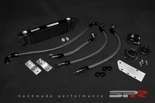

  • Neue Erkenntnis: Nach einer Runde Nordschleife bei ca. 30°C Außentemperatur ist das Öl ohne Ölkühler auf ca. 117°C erhitzt worden. Im Alltag bin ich bisher noch nicht über 108°C gekommen.
    Bei 117°C im Leerlauf fällt der Öldruck mit frischem Ravenol 5W30 teilweise auf 0,8 - 0,9 bar. Dem kann man zwar kurzfristig durch leichtes Gagsgeben entgegenwirken, gesund ist das allerdings nicht.
    Deswegen werde ich bei mir jetzt einen Ölkühler nachrüsten.
    Ölkühler Kit Mazda MX 5 ND | SPR Germany - Shop
