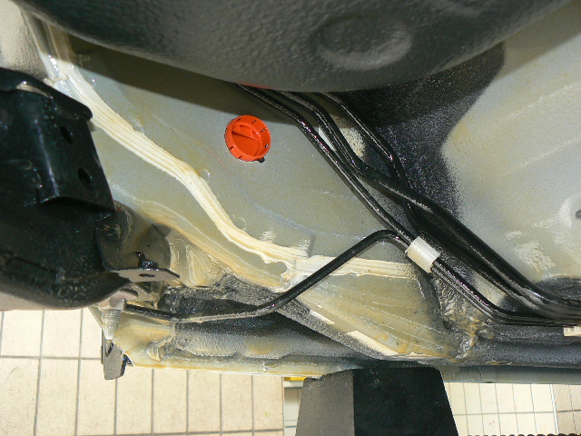

heut gabs die Hohlraumversiegelung by my self.
Dazu konnte ich glücklicherweise die Bühne in der Waschhalle meines Mazda Händlers nutzen....... zum Glück wie ich nachher feststellen mußte. Nur mit hochbocken wär das nix geworden.
Gearbeitet hab ich mit KSD-Kaltfett auf ca. 30-40° temperiert und einer KSD-Tom Druckbecherpistole mit den üblichen Sonden dazu.
Alle Anbauteile untenrum ab , den Bastuck auch abgeschnallt und die Radaufhängungen eingetütet.
[Blockierte Grafik: http://www.militaerfotos.info/volki-upload/mx5/19.jpg]
[Blockierte Grafik: http://www.militaerfotos.info/volki-upload/mx5/20.jpg]
Dann allerhand Verschlußstopfen entfernt ....... anschließend die Hohlräume geflutet und dabei ein wenig mit der Pistole die richtige Einstellung ausgetüftelt. Ich denke es ist recht ordentlich geworden wobei ich nicht sicher bin wirklich alles benetzt zu haben. Dazu fehlt Übung und Routine. Später werd ich die Arbeit mit einem Endoskop nochmal bewerten, ggf. nacharbeiten.
Die äußeren Flächen sind einfacher zu behandeln weil man sieht was man tut. Die Hilfsrahmen hab ich ebenfalls innen und aussen benetzt. Fotos zur Dokumentation gibt's auch....

Dann wieder rollfähig zusammen bauen und zum ablüften drei Tage in den Wind stellen.....
[Blockierte Grafik: http://www.militaerfotos.info/volki-upload/mx5/31.jpg]
danach [Blockierte Grafik: https://www.cheesebuerger.de/images/smilie/haushalt/f026.gif] weil ich mich anfühlte als hätte ich in Lätta gepennt.
Abschließend ist zu sagen das es insgesamt nicht so einfach ist wie es ausschaut. Hatte bisher nur meinen Käfer und etliche ältere Golf und Opel als Referenz, da war es aufgrund des Aufbaus wesentlich leichter. Das wichtigste ist die Empfehlung in jedem Falle einen Hohlraumschutz aufzubringen...... die Kiste war in keinster Weise geschützt. Und die Lackschichten in kritischen Bereichen sind meiner Meinung nach nicht wirklich vertrauenswürdig auf die Jahre.
