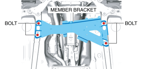

Getriebe:
TRANSMISSION OIL REPLACEMENT [M66M-D] | 2016 ND Shop Manual< Previous Next > 1. Park the vehicle on level ground. 2. Remove the member bracket. (With member bracket) 3. Remove the drain plug and gasket, and drain the…www.hexorcism.comMuss nicht zwangsläufig raus laufen. Füllstand sollte aber der Spezifikation entsprechen.

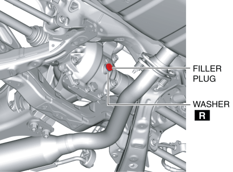

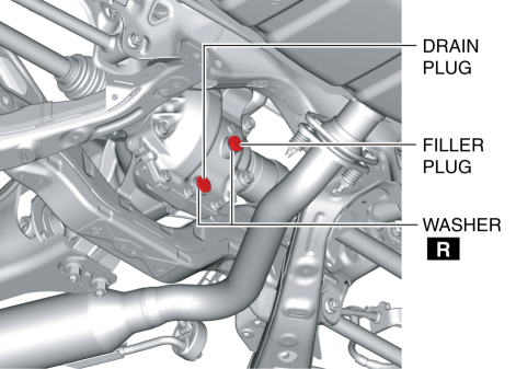

Diff:
DIFFERENTIAL OIL REPLACEMENT | 2016 ND Shop Manual< Previous Next > 1. Place the vehicle on level ground. 2. Remove the filler plug and washer. 3. Remove the drain plug and washer, and drain the differential…www.hexorcism.comHier bis "Kante" voll machen oder halt drüber und abtropfen lassen.

Immer erst die Füllschraube öffnen und danach ablassen. Ist die Füllschraube fest und das Öl schon raus, dann steht das Fahrzeug erstmal.
Hallo Mr pink,
Danke für diese klasse Ausführung. Und auch die Dokumentation um es direkt machen zu können. Jetzt war ich natürlich so schlau und habe das Öl gekauft und die neuen Dichtungen und Schrauben nicht. Bekomme ich diese nur beim Händler? Oder auch im Zubehör? Also zum Beispiel Profiparts oder so.
Und wie sehe ich im Getriebe ob es bei Minimum oder Maximum steht? Muss ich da mit der Kamera reinschauen?
Und der Tipp mit der Einzelschraube klingt logisch und gut danke für den Hinweis
Neue Schrauben?
Nein, Dichtscheiben reichen.
Ich habe die Dichtringe beim fMH bzw. bei IL Motorsport besorgt. Da hast du die Sicherheit, dass es passende Dichtringe sind.
Finger in der Füllbohrung sollte reichen, das Öl sollte bestenfalls auch an der Oberkante stehen.
Maximum bei Getriebe und Differenzial immer 'Oberkante Unterlippe'.
TRANSMISSION OIL INSPECTION [M66M-D] | 2016 ND Shop Manual< Previous Next > 1. Park the vehicle on level ground. 2. Remove the member bracket. (With member bracket) 3. Remove the oil level plug and gasket. 4. Verify…www.hexorcism.com
DIFFERENTIAL OIL INSPECTION | 2016 ND Shop Manual< Previous Next > 1. Place the vehicle on level ground. 2. Remove the filler plug and washer. 3. Verify that the oil is at the brim of the filler plug hole. 4.…www.hexorcism.com -

moin,
ich würde die auch vorab bei IL-Motorsport kaufen/bestellen, direkt mal ein paar Öl-Filter direkt mit bestellen und auch für die Motoröl-Ablass-Schraube den kleinen Dichtring. Günstiger geht wohl nicht und passt auf jeden Fall. Bei Mazda kosten ein Motoröl-ALU-Dichtring irgendwas mit 3 € oder so.
Also hier nur Öl-Filter und DIchtringe. Schrauben werden weiterverwendet, wie hier schon geschrieben wurde.

Und dann noch direkt ne Frage, sollte ich wenn das Öl abgelassen ist auf irgendwas achten was im Öl oder an der Schraube (glaub die ist magnetisch am Ende) ist, im Bezug auf Verschleiß oder Schäden ?
Der hier für Diff und Getriebe, steht auch in der Artikelbeschreibung (ND Getriebe, Hinterachse).
MX-5 Dichtring Ölablaßschraube 18x24x1,5Alu Dichtring für Ölablassschrauben. Fahrzeugzuordnung siehe Aufstellung: * NA Motor, Getriebe, Hinterachse * NB Getriebe, Hinterachse * NBFL Getriebe,…www.ilmotorsport.de
