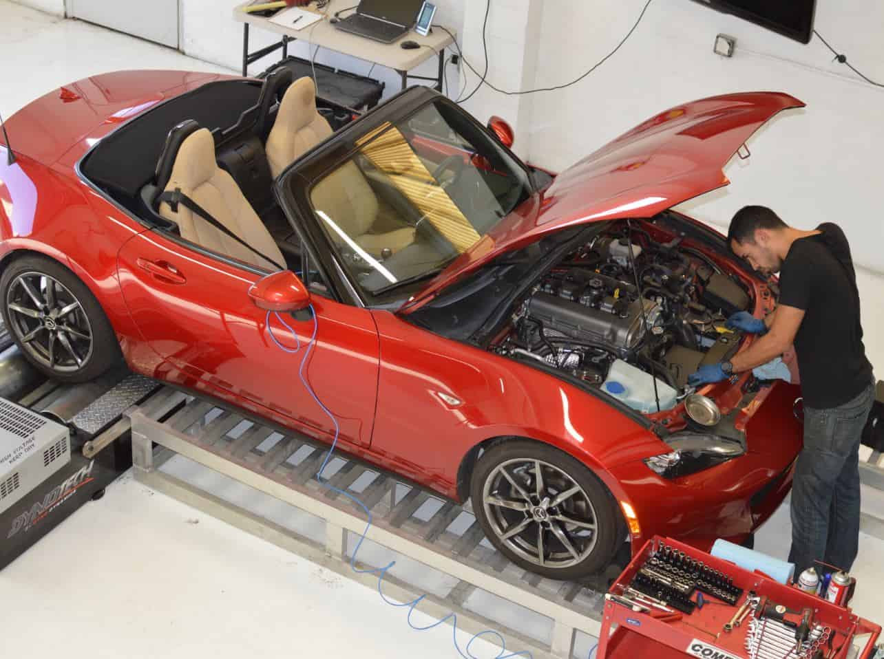

  • Also ich habe den Tune 3.22 für 98 Oktan drauf mit Drehzahlbegrenzer bis 7400U.
    Das Auto fühlt sich insgesamt besser an als vorher und man merkt über das gesamte Drehzahlband etwas Mehrleistung.
    Am Dyno Day im Oktober hat er am Prüfstand 172,8 PS und 210Nm. Was er vorher hatte kann ich leider nicht sagen aber man spürt es.
    Auch der Tuner vom Dyno Day meinte das es sehr gut gemacht ist.
    Hier nochmal vom Thread Dyno Day das Diagramm der MX5.
    Klick mich
    Fred
  • So habe jetzt auch den 98 Okt / 7400u Tune aufgespielt, das Prozedere ist recht einfach, zu erst den Serienstand sichern, das dauert etwa
    30 min, danach wird eine "neue" Serie geflasht die dann mit den verschiedenen Tunes beschreibbar ist, das dauert dann nur 3 min.
    Bin jetzt 40km gefahren damit sich das Steuergerät auf die neue Situatiuon einstellen kann, Wagen zieht jetzt sauber und locker bis weit über 7000 durch (bis 100km/h im 2.Gang) und hat etwas mehr Kraft und Leistung (besonders ab 4000u).
    Man darf jetzt keine Wunder erwarten wie beim Chiptuning beim Turbo aber für das rel. kleine Geld finde ich es ok.
    Werde demnächst eine Vorher /Nachher Messung auf dem Prüfstand machen lassen (an einem Tag damit die Bedingungen auch gleich sind)
    Das gute an der Software ist, dass ich bei Bedarf in 3 min den Serienstand selber wieder herstellen kann und alles selber in der Hand habe.
    Gruss Sascha
