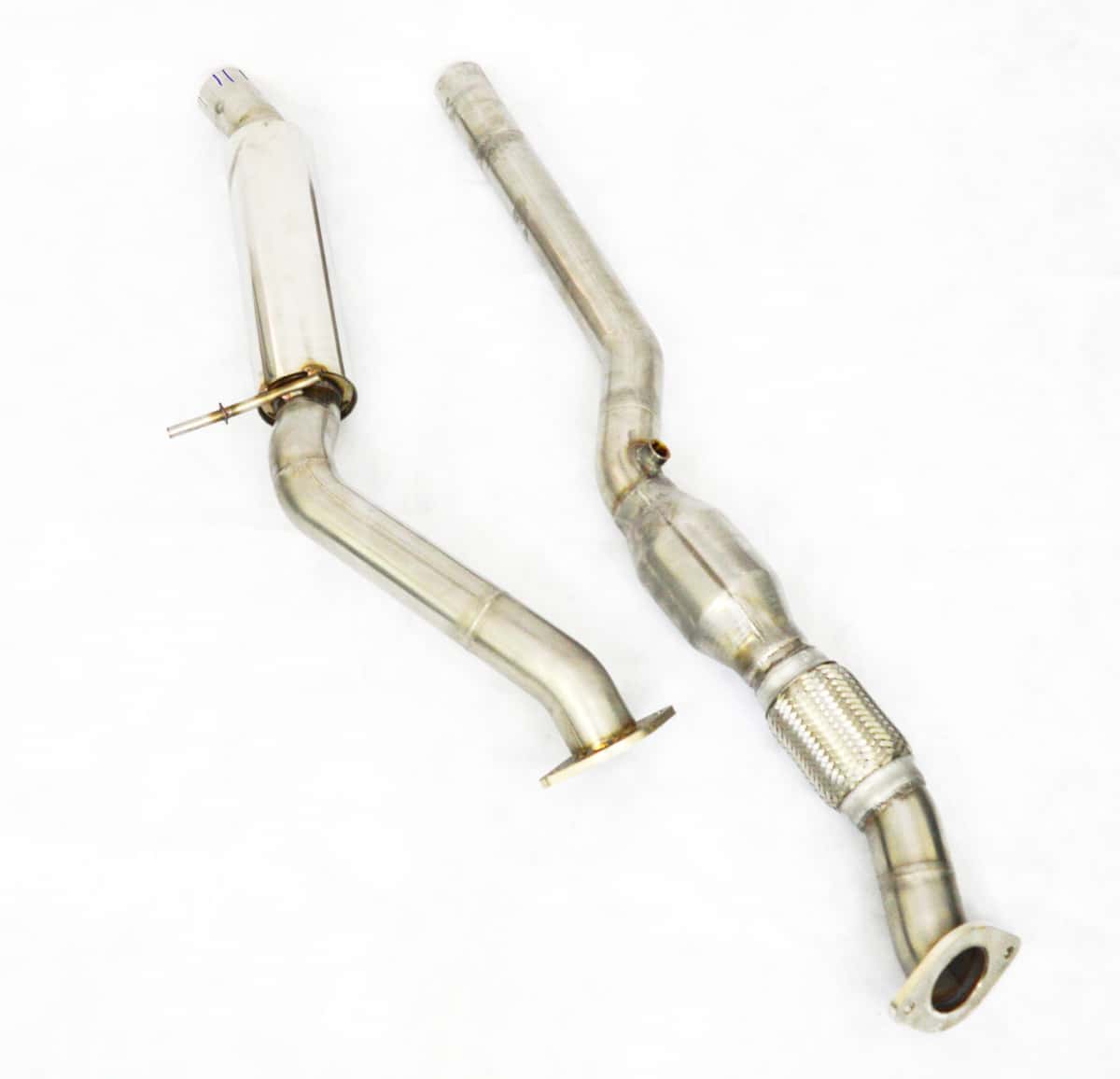

  • Der VSD ist auch von Fox in 55 mm aber da kann ich mir wegen des ziemlich geraden Rohrverlaufs mit Integration des Schalldämpfers nicht vorstellen, dass der großartig stopft. Der FMS Krümmer baut ab Kollektor in 63.5 mm und das dazugehörige Katrohr auch. In der Theorie könnte auch eine zu große Nennweite mit einhergehender Verringerung der Strömungsgeschwindigkeit die Leistung begrenzen…aber da ich bisher ab Katrohr nur in 55 mm baue, halte ich das für fast ausgeschlossen. Denke dass der ESD der Übeltäter ist. :)
    edit: ich habe auch noch ein bisschen was neues zu Zündkerzen…dazu später mehr im entsprechenden Thread
  • Laut FM hilft die 2.5" (63,5mm) Midpipe beim ND2 noch etwas. Wobei die natürlich damit auch den Sekundärkat ersetzen und das somit nicht granular aufschlüsselbar ist. Ich bezweifle aber, dass eine 2.5" Anlage bei einem 2.0L Sauger zu groß ist.
    Sicherlich ist der ESD aber strömungstechnisch problematischer als ein Rohr mit Absorptionsdämpfer.
    EDIT: Quelle FM https://flyinmiata.com/product…n-miata-high-flow-midpipe
  • Allerdings verkauft BBR GTI auch die passende 2.5" Centre Section.
    BBR MX-5 ND Exhaust Centre Section
    A high flow 2.5″ Stainless Steel centre section for the Mazda MX-5 ND. Compatible with all models, manual, auto, 2.0, 1.5 etc, as used in our Super 190…
    bbrgti.com
    Und das nicht nur einzeln, sondern auch als Bestandteil mehrerer Kits.
