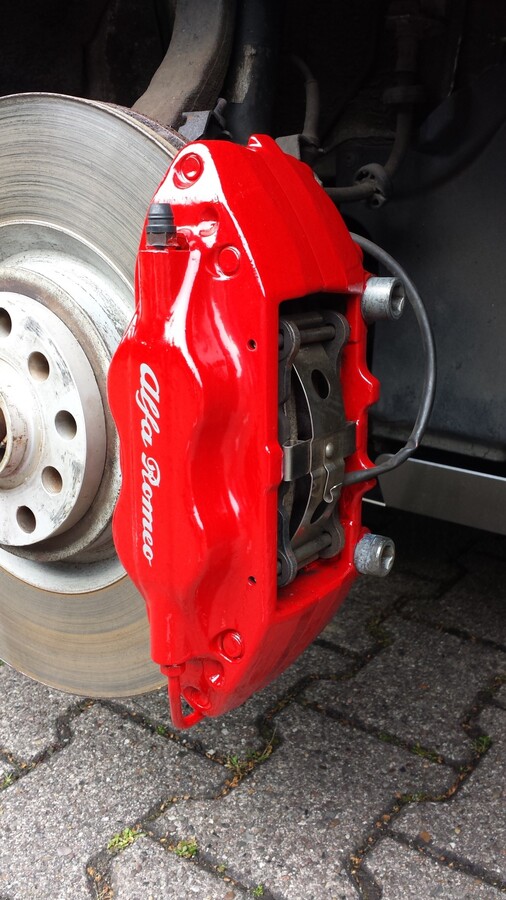

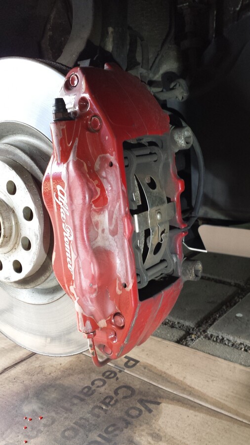

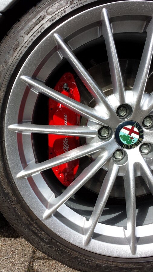

  • Bei meinem MX werde ich die Sättel lassen, wie sie sind, ich hatte aber auch schon mal lackierte. Diese waren ab Werk so, sahen aber schon sehr mitgenommen aus. Ich habe sie ohne Demontage entlackt (Drahtbürste) und am Fahrzeug mit dem angemischten Lack (25 Euro, Ebay) bepinselt. In den folgenden Bildern zeige ich mal die Arbeitsfortschritte. Hat insgesamt ca. 5 - 6 Stunden gedauert, wenn ich es recht erinnere. Das Ergebnis war schöner, als ich es mir vorgestellt hatte, obwohl nur mit Pinsel aufgetragen. Für die entstandenen Kosten wirklich toll! Ich finde aber auch, dass eine Bremsanlage schon eine gewisse Größe haben sollte, um in einer kräftigen Farbe gut auszusehen. Das hier ist eine 330er:
    abblätternder Originallack
    komplett abgeschliffen (Sichtbereich)
    bereits getrocknet mit neuem Aufkleber
    wie neu :)
