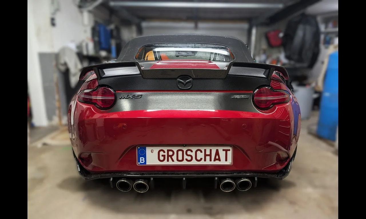

    Geplant ist also wirklich ein Bikini-Top das sich auf den Überrollbügeln/Höckern abstützt und an der Scheibenlinie relativ weit nach unten gezogen ist.
    Bei der Befestigung im Bereich der Heckklappe will ich keine Sichtbaren Befestigungspunkte am Fahrzeug haben wenn man ohne Bikini herumfährt, ich habe mir überlegt ob ich an den Relevanten wo das Verdeck aufliegt zuerst einmal eine derbe Steinschlagschutzfolie aufbringe. Aber darum werde ich mich kümmern wenn es soweit ist.
    Für mein Vorhaben habe ich mir ein günstiges kaputtes Verdeck gekauft. Damit habe ich sämtliche Befestigungspunkte für den Dachrahmen schonmal vor Ort.
    Das Blech im Vorderen Dachbereich werde ich für die Formgebung auf jeden Fall auch so verwenden wie es ist und mir noch etwas basteln was das feste Dachelement bis über die Überrollbügel erweitert.
    Einen Test mit günstigen 08/15 Stoff habe ich ja bereits gefahren:
    Dabei ist mir klar geworden wieso die Seitenlinie des Spyder Tops so tief sitzt: einfacher Sonnenschutz, denn so wie ich gefahren bin hat die Sonne den Nacken doch noch gut zerstört ?
    Das ist auch noch der aktuelle Stand. Mein nächster Schritt der geplant ist, ist ein 3D Scan zum einen vom Dachblech und der Anschlusspunkte daran und zum anderen vom ND selbst im Bereich des Dachrahmens und der Überrollhöcker und auch eine Aufnahme der Seitenscheiben. Danach werde ich versuchen in Catia anhand der STL Daten ein Dach zu konstruieren. Entweder mit der Basis des Originalblechs oder komplett neu (das könnte ich dann auch der Allgemeinheit zur Verfügung stellen zum Nachbau/optimieren).
    Das hat den Hintergrund, dass ich gerne die Überrollhöcker relativ vollflächig aufnehmen will und zum anderen sollen die Scheiben noch komplett geschlossen werden können trotz der tiefgezogenen Seitenlinie.

    Befestigungspunkte hinten: Wie hast Du es bis jetzt gemacht? Einfach zwischen Gummilippe und Kofferraumdeckel eingeklemmt? In der Regenrinne um die Gummilippe herum ist ja eigentlich noch genügend Platz, um Befestigungen einzuplanen. Zumindest kommt mir dort der Abstand zwischen Deckel und Rinne immer sehr groß vor. Vielleicht bieten sich auch die zwei Gummistöpsel an. Die raus, Haken Marke Eigenbau rein und hoffen, dass es dicht bleibt ;)

    Also bei dem einen Versuch den ich bisher unternommen habe, habe ich provisorisch einfach den Stoff am Kofferraumgestänge festgeknotet (am Teil der in der Regenrinne befestigt wird).
    Mein Plan ist für diese Stelle eine Hakenkonstruktion zu erstellen wo das Verdeck dann eingehakt wird.
    Die Löcher mit dem Gummistöpsel hatte ich auch erst im Sinn, funktioniert aber nicht weil: Das Verdeck muss bei geöffneter Klappe einhängt werden.
    Wenn man die Klappe schließt würde sich das Verdeck entspannen und wäre nicht mehr strammgezogen. Weil die (imaginäre) Achse um die sich die Klappe dreht etwas vor und über der Heckklappe selbst ist.
